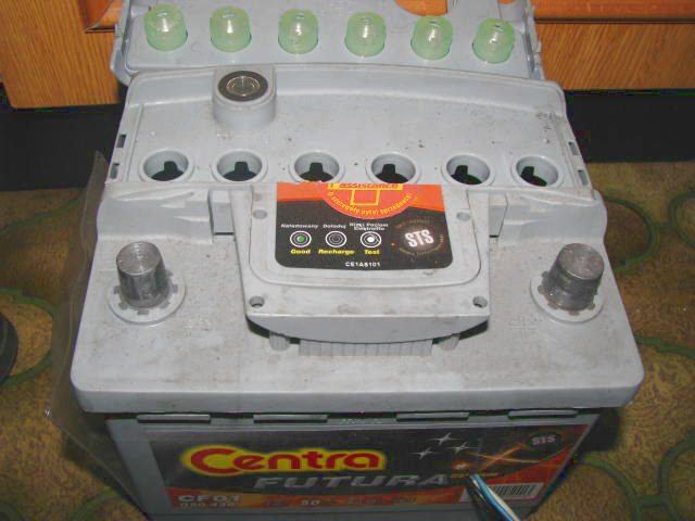

zrobić Ci kolejne zdjęcie, właśnie ją ładuję, zdjąłem korki żeby tak nie gazował, stam elektrolitu jak najbardziej widoczny cool.gif
Masz starą Futurę (wyprodukowaną przed 2008), kiedyś można było zdjąć listwę ochronną i ładować ją jak najzwyklejszy akumulator.
W nowych wieczko jest zgrzane na stałe i nie ma takiej możliwości, zmieniła się też instrukcja obsługi wink.gif
dawaj.
ale żeby sie dostac do cel musiałeś zerwac naklejki nieprawdaż?
a to chyba jest wbrew gwarancji

> tak to futura z 2007

W starych futurach nie było "blomby".
> Generalnie obaj macie rację
zapodaj jakieś foto Futury z niezdejmowanym wieczkiem
Niestety takowych nie posiadam, o ile dobrze pamiętam to na początku 2008 zaczęto robić skrzynkę ze zgrzewanym wieczkiem. Z zewnątrz wieczka różniły się szerokością.

> Czytac wszystko!
> Pod .. MAGICZNE OCZKO''
> zdanie posiada opatentowany system labiryntowy...
lairynty swoją drogą, a wieczko może byc w fabryce zgrzane termicznie na stałe albo coś w tym rodzaju i nie ma sposobu jego otwarcia w warunkach domowych
