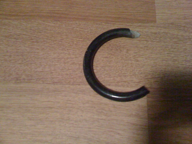

Jechałem, zaczęło brzęczeć jakby coś się odkręciło, poluzowało. A, że jechałem akurat do ASO na wymianę żarówek to poprosiłem o rentgen zimowy. No i wyszło wszystko super, oprócz
Tak wiec pytam was, co dalej z tym zrobić, bo jakoś mi tego za free naprawić nie chcą sick.gif

> U góry pękła? Jak widzę ten ostry grot to aż mnie mrozi ...
Tak, u góry.
> Spring by stilo
A no tak teraz juz widze. Przyjalem zla perspetkywe i myslalem ze jest to wielkosci 3-4 cm mlot.gif
miałem tak samo w swoim stilaku tylko z ta róznica ze wczesiej pekla od góry i zablokowala sie na tej osłonie i po czesci nadwoziu a nastepnie dolna tylko tyle dobrze ze podczas wyjezdzania z garazu to sie stalo bo dokładnie aki element z takim szpicem wisiał 3 mm nad oponawspary o dolna częsc tej osłony co ja montowali.
