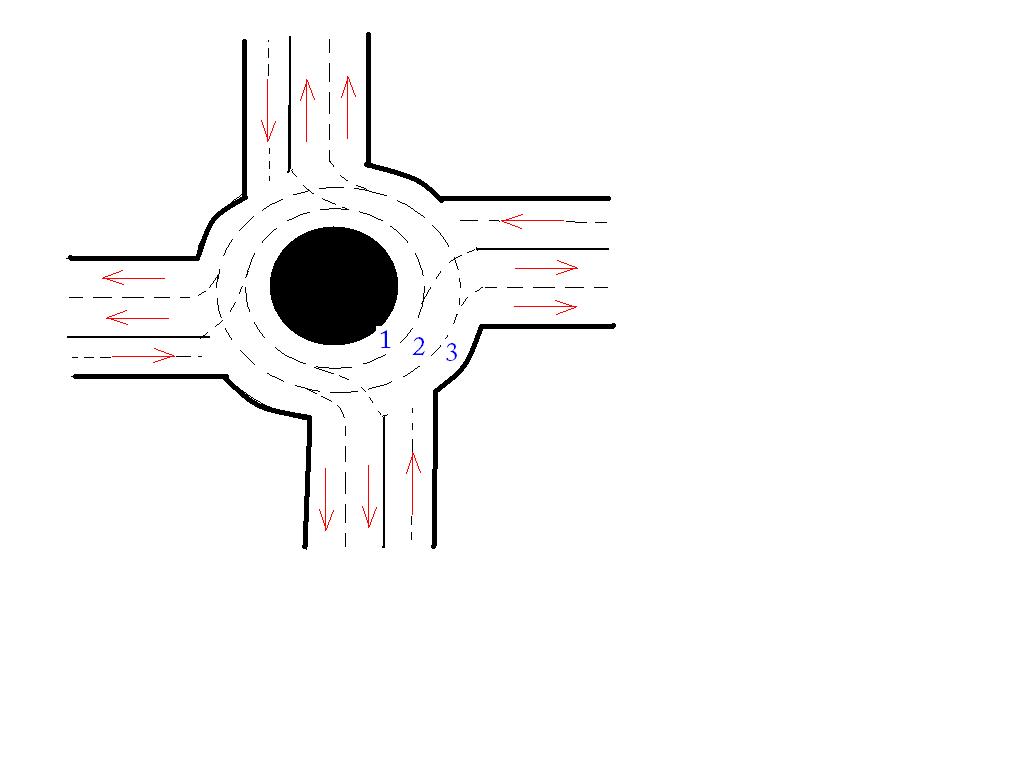

No wiec... podczas zabawy sylwestrowej pomiedzy mna a kumplem powstal spor o to jak zachowac sie w pewnej sytuacji. Naturalnie kazdy uwaza ze ma racje, nie informuje ktora wersja czyja.
Przechodzac do rzeczy (wspomagamy sie rysunkiem):
1) kierowca z pasa nr 2 postanawia opuscic rondo i tutaj:
a) powinien ustapic pierwszenstwa pojazdowi na pasie nr 3 i dopiero zjechac z ronda
b) pojazd na pasie nr 3 musi ustapic pierwszenstwa przejazdu pojazdowi z pasa nr 2 jesli ten chce opuscic rondo
2) to samo w przypadku pojazdu na pasie nr 1 (czy ma pierwszenstwo przed pojazdami na pasach nr2 i nr3 - musza mu ustapic, czy musi ustapic pierwszenstwa pojazdom z pasow nr 2 i nr3)
dla zorientowanych - jako przyklad posluzylo mi rondo w katowicach, z pamieci rysowalem i jesli zle narysowalem to prosze o info

nawet jesli oznakowanie poziome (linie rozdzielajace pasy) sa narysowane jak na rysunku, chodzi mi o linie miedzy pasem nr 2 a wyjazdem?
Na takim rondzie powinno byc oznaczenie ktore pozwalaloby uzywanie pasa 3 tylko do skrecenia w prawo na rondzie.
Wtedy ten z pasa nr 2 nie musialby sie martwic, ze ktos mu z pasa 3 przylozy w bok jak ten bedzie zjezdzal z ronda.

Przy tak narysowanych pasach jest problem. Bo pasy się "rozwidlają".
Więc jeżeli z pasa 3 ktoś będzie chciał jechać dalej rondem, a z pasa 2 ktoś zechce skręcić w prawo - to przy takim oznakowaniu obaj mogą stwierdzić, że byli na swoim pasie i nie zmieniali go.
Zasadniczo stosowałbym tu art. 22 p.4 KP, ale IMO oznakowanie jest skopane. Powinny być albo pasy prowadzące jak jechać - do zjazdu. Albo tylko równoległe "kółka". A przy takim ich zmiksowaniu jak tutaj jest problem z interpretacją.

Rondo w Katowicach (bo o takie tutaj głównie chodzi autorowi wątku) ma oznaczenia poziome na jezdni waytogo.gif
Wtedy pojazd 2 ma pierwszeństwo przed pojazdem nr 3 smile.gif Gdyby tych znaków nie było sytuacja byłaby odwrotna ponieważ mimo przecinających się linii na takim rondzie (skrzyżowaniu o ruchu okrężnym) można ze wszystkich 3 pasów okrążać rondo. smile.gif

Twoje rondo najprawdopodobniej wyglądało tak:
Sytuacja się komplikuje, gdy na poszczególnych pasach brakuje oznakowania poziomego.
Tak samo jak problem z interpretowaniem sygnalizacji zamiaru zjechania z ronda/poruszania się po nim.
BTW:Darowałem sobie malowanie wszystkich podwójnych linii oraz oznakowania pionowego...
Jeśli jadąc którymkolwiek pasem i mijając zjazd musisz przeciąć linie przerywaną to znaczy, że zmieniasz pas.

IMO to oznakowanie jest bez sensu - znowu drogowcy nawalili. Bo przy zjazdach pasy się rozwidlają i przecinają - IMO taka sytuacja jest niedopuszczalna.
Powinno być albo tak, jak narysował Colliber (bądź podobnie - z 1 albo 2 pasami prowadzącymi do zjazdu, a kolejne dalej po rondzie).
Albo równoległe, "matematyczne" okręgi.
I wtedy przepis o ustępowaniu pierwszeństwa przy zmianie pasa ładnie by załatwiał pierwszeństwo przy zjeżdżaniu z ronda.
A tak wychodzi na to, że pasy się przecinają - i też pewnie by tu trzeba zastosować zasadę prawej ręki, ale... No, jak tu udowodnić że zjeżdżając z pasa 2 nie wjechałem na pas 3 - czyli powinienem ustąpić tym, którzy na nim byli. Ale... No przecież ja jechałem swoim pasem nr 2 a ten z 3 wjechał na mój... No i sąd ma zagwozdkę w razie kolizji.

Być może. Tylko powiedz mi, czy rondo z pierwszego postu w tym temacie jest turbinowe, czy nie?
Bo dla mnie to jest mix, który nie jest ani "matematycznym", ani turbinowym.
I powiedz mi, czy pas 2 biegnie jak na zielono, czy jak na czerwono?
Oczywiście analogicznie biegnie 3?
I podeprzyj to przepisami.
Powtarzam, że takie oznakowanie, jak na pierwszym rysuneczku w temacie jest problematyczne. EOT

Zresztą nie do końca poprawny, bo pas1. na katowickim rondzie jest pasem awaryjnym/technicznym - nie odbywa się po nim ruch codzienny.
> obrazek jest ten sam od początku.
> codzienny.

> jet to klasyczna turbinówka. Rys. z pierwszego postu, jeśli
> faktycznie chodzi o rondo katowickie, zawiera min.2.
> przekłamania.
> Zobacz wklejone wyżej zdjęcie
> http://upload.wikimedia.org/wikipedia/commons/d/d4/Rondo_noc%C4%85.JPG.
rysowalem z pamieci, poza tym 3 pas zostal dorobiony przeze mnie specjalnie
> To w takim razie to nie jest turbinówka?
jak widac w lewym górnym rogu prawy pas jedzie w prawo i prosto, lewy prosto i w lewo. jeżeli jedzie się zgodnie z przeznaczeniem pasów to nie prawa się raczej nic złego stać.
Pytanie tylko brzmi, jeżeli jedziemy na rondzie w lewo (zjeżdżamy trzecim zjazdem) i ktoś z drugiego wjazdu jedzie prosto prawym pasem, to na wysokości trzeciego zjazdu możemy mieć kurs kolizyjny. Co wtedy ???
