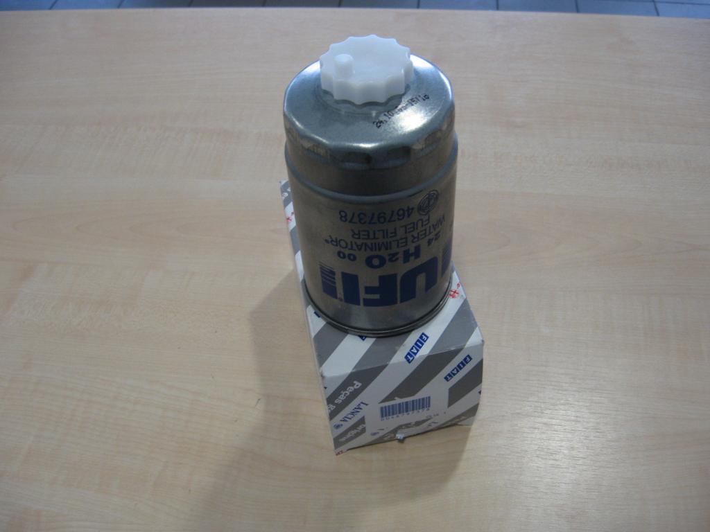

Ale na miniaturce widze ze ta biala nakretka to jest wlasnie zaslpeka w miejce ktorej wkreca sie czujnik wody. Czy moze jednak sie myle? hmm.gif
w miejce ktorej wkreca sie czujnik wody. Czy moze ...
Tak wygląda z opisu Matfieja. W moim JTD mam właśnie taki sam filtr z nakrętką u dołu, a kosztował coś 25 zeta (filtron).
Czy jeszcze ktoś ma inaczej?
> Cos nie bangla ten rysuneczek
Już bangla, na tym zdjęciu widać lepiej gdzie ma być wkręcony ten czujnik grinser006.gif
