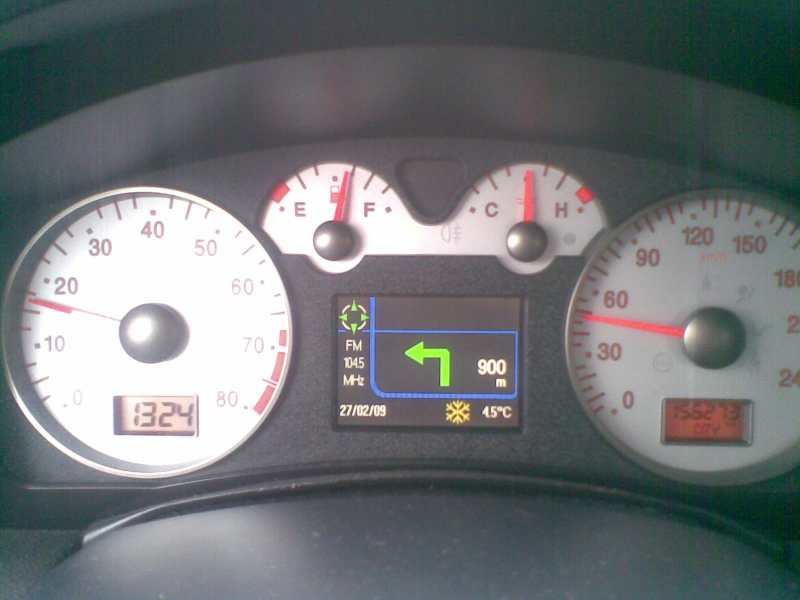

o znalazłem dokładnie post johnny_b2
tutaj LINK
dokładna cena anteny 3-zakresowe j to 710pln - jednak nie jest tak źle z moją pamięcią
antena do gpsu kosztuje ok 700pln +
> instalcja cn+ (o ile pamiętam to wtedy informacje komputera
> pojawiają się na tym centralnym wyświetlaczu navi a nie pod
> licznikiem)
to chyba o tym piszesz....
