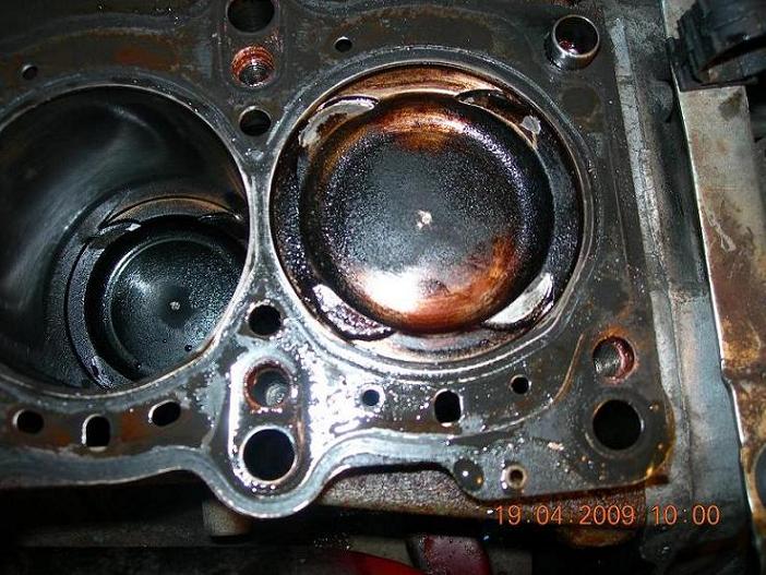

prawdopodobnie stuknelo.... bo wlasnie sprawdzilem rozrzad i laski sie nie pokrywaja o jakies 3-4 mm, czy moglo stuknac tylko na 1 garnku??
nie pali bo nie ma kompresji, nie ma kompresji bo bylo stuk puk sick.gif 2 ssace spotkaly sie z tlokiem, pytanie za 100 pkt zczy tlok jest do wymiany?? prawdopodobnie jeszcze 1 wydydechowy tez na 4 garnku...

tloki na bank cale, jedynie zawory do wymiany

najlepiej wymien zawory 4 w tym cylindrze, i warto sprawdzi prowadnice czy nie sa popekane lub rozepchniete przez zginajacy sie zawor, co do tloka jesli dziury nie ma to mozna zostawic. Czy planowales glowice, jesli tak ilze zeszla po planowaniu bo jesli dosyc duzo bez poprawy zaglebien gniazd moglo sie tak zdazyc. A jeszcze warto sprawdzic czy zawory maja odpowiednia dlugosc czy byly skracane po frezowaniu. Koszt to 4 zawory zapewne z 200PLN planowanie glowicy po sciagnieciu 50-70PLN nowe uszczelki etc 200PLN. Jesli sa hydrauliczne regulatory luzu sprawdzic czy nie sa uszkodzone.
tloki cale,wyglada na to ze tylko ssace w 4 garnku sie zgiely za grzybkiem
