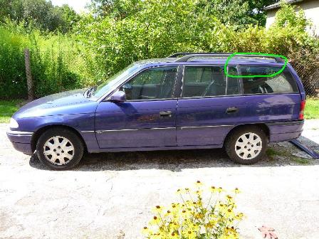

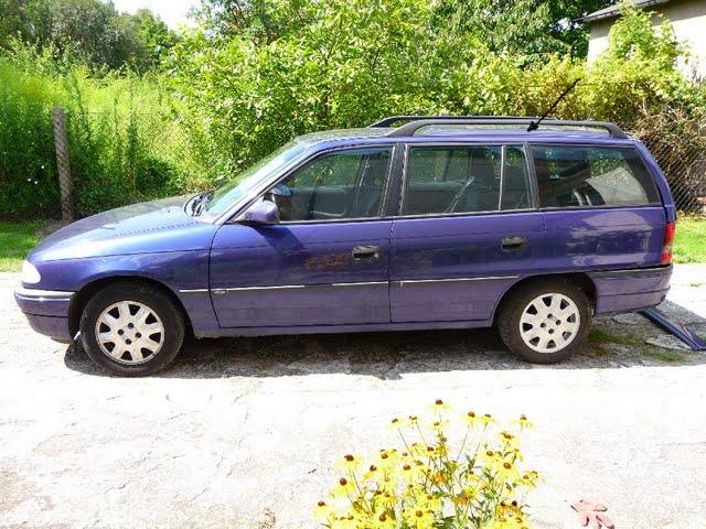

Niestety i mnie to spotkało.
Stałem sobie grzecznie w korku i nagle rozpędzony Golf III z nastolatkiem na pokładzie wbił mi się w auto frown.gif
Jakby ktoś chciał popatrzeć na zniszczenia, to fotki dostępne są tutaj
Bardzo szkoda mi tej Asterki, bo była naprawdę w dobrym stanie i mimo tego, że najmłodsza już nie była dbałem o nią należycie, a ona odwdzięczała mi się niezawodnym i wygodnym jeżdżeniem.
To widać na zdjęciach chciałbym sprzedać, tylko nie wiem ile mógłbym za to dostać. Może Wy pomożecie w wycenie.
Najlepiej by było, gdyby ktoś to kupił i odratował, bo to auto mogłoby jeszcze sporo pojeździć. Wiem, że najwięcej dostałbym za części, ale trochę nie mam jak się bawić w rozbiórkę (np. wyjęcie silnika) i rozciągnie się to w czasie.
A ile mogłaby kosztować naprawa? Do poniższego opisu dodam, że buda się lekko przestawiła, co widać przy domykaniu tylnych lewych drzwi.

Do wymiany (naprawy)
- Tylna klapa
- Pas tylny (podłużnice proste)
- Podłoga bagażnika
- Zderzak tył
- Plastik tylnego pasa (bagażnik)
- Plastik tylnej klapy (bagażnik)
- Blenda tylnej klapy, nieco zarysowana, ale do odratowania
- Formowanie nadwozia tył
- Przednia szyba (pęknięta od kamienia)
- Olej + filtr oleju
Poza powyższymi wadami auto w stanie idealnym, bardzo zadbane. Silnik suchutki (niemyty) nie bierze oleju między wymianami (zaleta 8v), mało pali, co przyczynia się do niskich kosztów utrzymania.
Dobre wyposażenie, wszystko sprawne włącznie z serwisowaną w dobrym zakładzie klimatyzacją, lakier w dobrym stanie, brak oznak korozji. Auto mimo uszkodzeń jest na chodzie, normalnie jeździ, ale dowód rejestracyjny został odebrany przez policję wezwaną do kolizji.

Do wymiany klapa, zderzak a reszta do wyciagniecia.
Przy wyciaganiu wroci wszystko na swoje miejsce.
Ogolnie nie jest tragicznie, patrzac na zdjecia.
Ja bym naprawial, ubezpieczalnia da szkode calkowita,
brac szmal i do warsztatu.

Nie chce cie martwic, ale lewa podluznica neistety sie wygiela o czym swiadczy zagiety w dol dach na wysokosci slupka oraz brak szczeliny miedzy drzwiami i blotnikiem tylnym. Ze wzgledu na wyposazenie samochodu, na twoim miejscu bym go robil, ale od razu ci powiem, ze kumpel przerabial podobny do twojego przypadek i niestety podluznic nie udalo sie uratowac. To znaczy udalo sie je naprostowac tak, ze wrocily na swoje miejsce i nic z zewnatrz nei bylo widac, ale po zapakowaniu samochodu na 2-tygodniowe wakacje bagaznik powiedzial papa i poszedl w dol razem z podluznica. Po powrocie powtorka u blacharza i samochod poszedl do Zyda.
Tak wiec poza tym, ze go zrobiszi zostanie ci zapewne sporo kaski, na twoim miejscu bym go po naprawie sprzedal i kupil chocby A-G.
> a gdzie ty wypatrzyłeś ten dach zagięty?
Tez jakos nie widze zagietego dachu, samochod raczej otrzymal centralnego "strzala"...
> Pozdrawiam
Patrząc na foto P1040683 oraz P1040696 faktycznie widać jakby przełamanie nad tylnymi drzwiami przy przejściu w błotnik. Ale tak czy siak - jeśli się będzie opłacało to naprawiać i ewentualnie puścić dalej bo w tym stanie jak teraz to kolega psie pieniądze dostanie wink.gif
Nie wiem co za numerki podajesz ale jeszcze raz przeglądnąłem zdjęcia i nic a nic nie zauważyłem. Chyba tylko właściciel może to rozstrzygnąć.
> rozstrzygnąć.
> rozstrzygnąć.
Troche jest, ale moim zdaniem to dziwne by bylo, gdyby nic nie bylo widac grinser006.gif
Wiadomo, ze blacha musiala gdzies sie skumulowac ten strzal.
Przy wyciaganiu powinno samo wrocic na swoje miejsce.
Pozwolilem sobie zaznaczyc te miejsce.
> Kup sobie większy monitor
Koledzy juz ci pokazali miejsce zagiecia. Do tego porownaj sobie szerokosc szczeliny miedzy tylnymi drzwiami i blotnikiem po lewej i prawej stronie - po lewej, gdzie dach poszedl w dol, podluznica sie wygiela, blotnik sie cofnal, szczeliny w ogole nie ma:
Tak, brawo Zuraw, masz rację, faktycznie dach poszedł lekko w dół we wskazanym przez Ciebie miejscu, popatrzyłem na żywo i też to widać, szczeliny również brak przy tylnych lewych drzwiach, dlatego tak jak pisałem zamykają się z otarciem. Czy ucierpiała podłużnica? Tego nie wiem, nie mam wiedzy żeby to oceniać.
