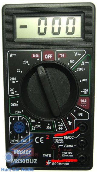

a czy ktoś powiedział jak prawidłowo podłączyć sondy? - nie...
tak jak na zdjęciu:
1 - przewód czarny
2 - przewód czerwony

to, że wyszło na minusie spowodowane jest tym, że podłączyłeś odwrotnie sondy zlosnik.gif
według mnie powinieneś zrobić tak: czerwoną dołożyć do bolca(+) przy akumulatorze a czarną klemy smile.gif
co do metody sprawdzenia... chyba nie ma innej niż ta co Ty wymieniłeś... możesz się wpinać przed każdym urządzeniem i wtedy sprawdzisz ile bierze każdy odbiornik prądu... ale to chyba bardziej pracochłonne niż odłączenie kostki i sprawdzenie o ile zmieniło się wskazanie na mierniku.

Co do tych amperomierzy co jak na zdjęciu w.w. wyglądają to już ich kilkanaście zepsułem.Nalłatwiej zepsuć je gdy mierzy się prąd,wystarczy tylko chwila większego prządu i jest zepsuty.I to jak zepsuty cfaniaczek.giftak zepsuty że pokazuje prąd nadal ale to co pokazuje to same bzdury.
