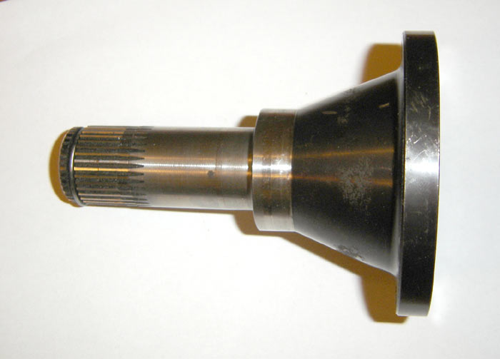

Czy tokarz jest w stanie zrobić coś takiego?
Chodzi mi głównie o zrobienie bliźniaczego kielicha (wchodzi do skrzyni biegów). Odpowiednie wytoczenie + wieloklin.
Wszystko można zrobić, pytanie o opłacalność.
edit - i dodatkowo o obróbkę cieplną elementu

Koszty nie grają roli... rzecz praktycznie nie do dostania, a konieczna do skompletowania skrzyni...

Nie wiem, co to za element, ale kilkanaście lat temu ( icon_eek.gifbiglaugh.gif) na warsztatach w technikum dorabialiśmy różne tego typu elementy do nietypowych sprzętów (m.in. do weteranów), więc chyba da radę. NIestety, wypadłem z "obiegu", więc teraz nie mógłbym nawet polecić odpowiedniego fachowca. buu.gif
> edit 2 - i odpowiedniej jakosci stal...
to akurat nie będzie kłopot.
Mi kiedyś padła zębatka skrzyni biegów w kombajnie. Cena u producenta 8kzł. Zamienników brak.
Poszedłem ze starą do lokalnego tokarza i zrobił mi taką sama za ......250zł. Już 3 lata przejeździła i narazie wsio z nią ok.
Ponoć najtrudniej było z porządnym jej zahartowaniem. Materiały to niby nie jest kłopot. Wsystko jest do dostania.
A co do dobrego tokarza, to najepiej popytać się rolników w okolicznych wsiach. Wcale nie żartuje. Często dobrzy tokarze kryją się gdzies po wioskach, wykonując usługi dla lokalnych społecznosci w cenach duużo niższych niż w miastach i nikt spoza okolicy o ich umiejętnościach się nie dowie. U mnie w okolicy jest taki, który nigdzie nie pracuje (tylko w swoim warsztacie w piwnicy domu), a zajęcia ma zaplanowane na miesiąc w przód, tyle ludzi go odwiedza. Ponadto zero reklamy. Dobra opinia sama się roznosi.

Trochę mnie kolega uspokoił:)
Zapytam u tokarza, zobaczymy na ile wyceni takie cuś:)

bez najmniejszego problemu - kwestia tylko materialu odpowiedniego
szkoda ze nie jestes z mojej okolicy bo juz moglbys przyczlapac ze wzorem i mialbys zrobione

Dla tego elementu jest takze przwidziane nawęglanie w celu uzyskania odpowiedniej twardości. ok.gif

sam tokarz nie zrobi, potrzebny jest jeszcze frezer grinser006.gif zeby wydlubac wieloklin.

A czemu nie uzyc od razu wlasciwej stali z odpowiednia iloscia C? Takie podchwytliwe pytanie mi sie nasunelo biglaugh.gif

wytoczyć to ci wytoczy bez problemu
problem będzie z rowkowaniem frown.gif gdyż nie każdy będzie chciał to frezować bo dużo zabawy z tym będzie

bo nie będziesz w stanie jej obrobić?
To by byla dobra odpowiedz jakies 15 lat temu, pod pewnym wzgledem. Ale dzis nie ma problemu z toczeniem/frezowaniem 60HRC wink.gif. Tak wiec to nie to wink.gif.
a nawet w średniej wielkości firmie zajmującej się dorabianiem części maszyn.....zapomnij zlosnik.gif
Oczywiście, że jest możliwa obróbka tego typu stali - ale uwierz mi, że niewiele warsztatów dysponuje obrabiarkami, na których wykonujesz zaprojektowane przez siebie podzespoły zlosnik.gifzlosnik.gif

Zrobić zrobi , ale..... na pewno nie z tego materiału co trzeba .Musi być odpowiedni gatunek stali i być może jakaś obróbka po toczeniu np.: termiczna , plastyczna etc . To element , który przenosi obciążenia i ma być z założenia trwały
Dobry tokarz zrobi z takiego materiału, że sie odrazu nie rozleci. Uwierz.
Tylko trzeba na takiego qmatego tokarza trafić. to już inna sprawa.

Nic wiecej nie powiem, oprocz tego, co juz powiedziano. Wykonac sie da - kwestia z czego i jaka obrobka. Ale bez wziecia w reke, nie jestem w stanie powiedziec, czy ktores powierzchnie nie byly szlifowane pod jakies lozysko na przyklad. Jedynie na walku z wielowypustem widze slady po toczeniu - co do reszty fota zbyt slabej jakosci i moge tylko sie domyslac ok.gif.
Aha, autorowi pytania moge polecic pewien tani trik, celem sprawdzenia, czy element nie jest np. po hartowaniu. Pilnik do metalu w dlon, i sprobowac przeszlifowac, zarysowac element. Jak sie nie da, znaczy, ze lement po jakies obrobce cieplno-/chemicznej i sam tokarz nie wystarczy wink.gif

Wiesz, tylko powstaje problem. Naweglanie ma sens, jak bedziesz to hartowal. Jak zahartujesz, element musi isc na szlifierke (no bo maly wartsztat ~34HRC i koniec). A jak pojdzie na szlifierke, to koszt bedzie taki calego procesu, jak kupienie uzywanej skrzyni.

Wiesz, ktos powiedzial, ze sie nie da przetoczyc - mowie, ze sie da, i tyle. A co do obrabiarek - wyposazenie jest coraz lepsze w warsztatach, i pewnie bym sie zdziwil, jak sie to wszystko zmienilo w ostatnich 5-6 latach wink.gif.

Taki czlowiek to skarb. Wezmie w reke, i od razu powie, co za material, jaka obrobke zrobic, zeby bylo dobrze - swietnie wspolpracowalo mi sie z Pafana w Pabianicach - klasa fachowcy ok.gif.

Ale fakt faktem w dzisiejszych czasach da się zrobić niemal wszystko - kwestia tylko pieniędzy palacz.gif i odpowiedniej klasy fachowców ok.gif
Do autora wątku: Taką część da się dorobić bez problemu, lecz warto się zastanowić nad obróbka cieplną lub cieplno-chemiczną. Kwestia pod jakim obciążeniem ma pracować owa część icon_rolleyes.gif

zmienić się zmieniło, to fakt. mam zaprzyjaźnioną firmę, która dorabia mi wszelkiego rodzaju koła zębate, flansze i różne cuda wianki...praktycznie nie ma dnia, żebym im czegoś nie woził. W ciągu kilku lat sporo zainwestowali w sprzęt i...ludzi ok.gif (doszło im kilka obrabiarek CNC i kilku młodych inżynierów) i z małego warsztatu stali się firmą, dla której nie ma praktycznie rzeczy niewykonalnych...ale mimo to, nie są w stanie obrabiać wspomnianego 60HRC.....mało tego - jak zawiozłem im do pospawania "aluminiowy" wink.gifpęknięty hamulec od chińskiej hulajnogi syna - to też polegli hehe.gif - dotknięcie TIGiem i hamulec wyparował rotfl.gif....to jest jakość materiału hehe.gif

hmmm, no to problem. W okolicy Lodzi mialbym kogo polecic. Ewentualnie moge spytac moich panow, ale to bedzie ekonomicznie nieoplacalne pod zadnym wzgledem zakrecony.gif

Nie ma problemu z toczeniem i materiałem czy obróbka cieplną.
Głownym problemem bedzie posiadanie freza do wielowypustu ,może byc wykonany wg np polskiej normy jak i amerykańskiej czyli albo moduł albo Diametral Pich .
Ponadto w motoryzacji sa stosowane tzw ''dzike'' moduły np 1.75
Jesli pasowanie jest ciasne to może byc potrzebna szlifierka do wileloklinów.
Materiał to np 18 HGM , 40 H lub podobne do naweglania jesli całość jest twarda.Jeśli tylko twardy jest wielowypust to gat 45 ulepszony i hartowanie indukcyjne .
Jeśli koszty nie grają roli to podrzuć to do HSW -ZZN.

ciagliwy/ plastyczny rdzen, powierzhcnia zewn. utwardzona przez naweglanie lub azotowanie ok.gif
znajac wymiary tych wypustow, mozna dorobic narzedzie smile.gif program nie bedzie dluzszy niz kilka linijek, wystarcza checi i 4 oś
no i przydaloby sie jakies cmm
Miesiac temu robiłem cos podobnego. U mnie były to półosie do mostu napedowego. Operacja polegała na skróceniu pochwy mostu i skróceniu półosi. Półosie zostały skórcone a na końcu nowy wielowypust. wszystko obrobione pozniej powierzchniowo. Robiłem to w firmie poniżej. Moge polecic zrobione z pomysłem, sympatyczny własciciel i zna się na tym co robi. Trwało długo i kosztowało sporo. Niestety to daleko od Ciebie:

> Jest to do zrobienia? Pytanie do fachur
Wytoczyć da radę tokarz ale do wieloklina potrzebny będzie frezer i we dwóch dadzą radę ok.gif
> Mój teść myślę, że ci zrobi coś takiego.
> http://www.wmn.pl/
> Ale tani nie jest.
ps. taką cześć stary-dobry tokarz wykona bez problemów szkoda, tylko, że ich coraz mniej waytogo.gif
> znajac wymiary tych wypustow, mozna dorobic narzedzie program nie
nie czaisz bazy, rdzen ma byc plastyczny a powierzchnie wrebow maja byc utwardzone, naweglone badz azotowane.
jezeli całe bedzie utwardzone poprostu peknie, identycznie jak wiekszosc kół zebatych
> byc utwardzone, naweglone badz azotowane. identycznie jak

miałem na mysli ze koła zebate nie sa robione z materiału surowego juz odpowiednio "twardego" ok.gif
a "twardosc" nadawana jest przez pozniejsza obrobke, natomiast pewnie Wiesz o co mi chodzi a czepiasz sie słowek

Nie wiem czy 1 szt. będą chcieli zrobić, ale możesz zapytać. Wiem, że krótkie serie robią podobnych elementów.
