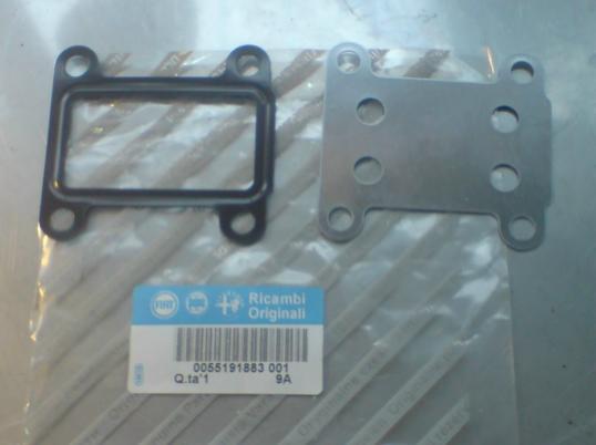

nowa uszczelka po EGR - to działa!
Było o tym parę razy więc chciałem tylko potwierdzić - działa!
Ewidentna dziura w okolicach 2900 obr. lub nawet można powiedziec- przymulenie auta w zakresie obr. poniżej 2900 odczuwalne zwłaszcza na I i II biegu po zamontowaniu nowej uszczelki jest prawie niewyczuwalne. Polecam !

To inaczej. Czy w silnik jtd 1,9 8v 105 ma sens zaślepiać egr??
Czy to ma na celu głównie to, żeby go nie zasyfić??
Ja mam to u siebie w JTD 115 od kilku miesięcy ( mam 3 otwory ) ...... ale nic nie widze cool.gif
Moja teoria jest taka, że chłodniczka nie daje rady i zbyt gorące gazy wpadają do kolektora.... po za tym przy max otwarciu EGR-u ( a z map jego pracy wynika, że ma to miejsce dość często wink.gif ) układ ma bardzo dużą "bezwładność"... można to tak naprawde skorygować na mapie pracy zaworu lub prościej wstawiając blaszkę hehe.gif

tą konkretna uszczelke wstawiles do jtd ? Dyc to rozwiazanie dla multijeta hmm.gif

Do JTD jest inna. Mniejsza z trzema otworami. I taką zapewne wstawił Lisek.

Do JTD 8V jest taka.

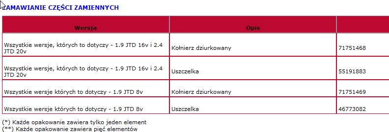

> w ASO kosztowała 69,- za obie
> uszczelki ( montaż własny ).
A nie zanotowałeś przypadkiem numerów fabrycznych tych uszczelek?

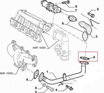

Moje pytanie: czy nie lepiej zaślepić otwór w kolektorze wylotowym (na wydechu)?
Załącze rysunek poglądowy, gdzie zaślepki o których tu mowa, oznaczone są na rysunku numerem 6.

Jasne, że lepiej ale dostęp jest kiepski dodatkowo po większym przebiegu próba odkręcenia śruby z kolektora kończy się jej zerwaniem - wtedy kolektor ze sprężarka musisz zrzucać....
Jeśli te części są zdemontowane zawsze zaślepiam przy kolektorze oraz przy dolocie, egr niech sobie wisi.

Trzy słowa od ojca prowadzącego: DZIAŁA DZIAŁA DZIAŁA!
Założyłem dzisiaj podkładeczkę i po zamuleniu ani śladu.
