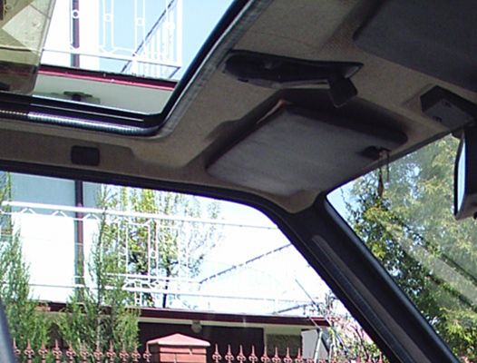

Zalezy jaki szyber-w Besti mialem taki montowant wlasnie do wzmocnien-kijowy na maksa, beznadziejny, rdzewiejacy przez swa budowe-taki jak na zdjeciu czerwona.gif
W czarnym mialem za to montowany tylko na uszczelce bezposrednio do blachy,mniejszy niz w Bestii, ale moim zdaniem lepiej dajacy sobie rade z woda (przynajmniej nie stoi w uszczelce, zesz k****-przez to zegnam sie z Bestia beksa.gif)

Oj nie nie. To by mój wypas meches w BB robił smile.gif. Bo właśnie taki dach jest za 100, z resztą link dałem smile.gif. Tylko nie mam koncepcji jak bym go do BB przewiózł z Krakowa sciana.gif

Aaaa... czy to są oba, o których mówisz oryginalne do uno? Czy da się je jakoś rozpoznać wizualnie? A może jakieś foto masz.
No i mówiłeś, że na samej uszczelce montowany. Tzn bez spawania się to da zrobić?

Taki o którym Viper mówi to chyba raczej jest "uniwersalny" - tak mi się wydaje, ale mogę się mylić. Bo oryginalnie nie były montowane na samej uszczelce ok.gif

Bestiowy na mur seria-takie rozwiazania tylko wlosi mogli wymyslec-idiotyczny sick.gif
W czarnym-SX to byl wiec chyba tez seryjny, ale tego juz pewien na 100% pewien jest niewiem.gif

W Czarnym byl wyciety tylko otwor-zadnego spawania,zanych srub-wszystko na uszczelce sie trzyma i nie zardzewialo o dziwo-duzo lepszy ok.gif

W seryjnym masz blachy wokol otworu wygiete w dol i na nie naciagnieta od spodu uszczelke-efekt-woda stoi tam non stop...
Uniwersalny-uszczelka jest naciagnieta na blache rownolegle do jego plaszczyzny i woda scieka po niej na dach, a tam razem z jego krzywizna scieka nizej...

i w każdym rogu jest kanalik spływowy - jak nie zatkany to nie ma prawa woda cielknąć do środka.
no chyba że się nieszczelność zrobi pomiędzy tą szybką z szyberu a ramką w którą jest ona wklejona.
i to jest to gorsze rozwiązanie - podsufitka przez ten tunel biegnący wzdłuż niej wygląda jak pół d%^$ za krzaka.
do tego jak zacznie cieknąc tu już za wiele nie da się zrobić...

A ja mam oryginalny i mogę powiedzieć, że dla mnie jest bdb rozwiązany. Nigdzie nie ma rdzy, bo odchylałem podsufitkę. Warunkiem niekorodowania wydaje mi się jest fakt, aby uszczelka szyby przylegała idealnie do blachy i nie była w żadnym miejscu porwana lub odklejona. Sam mechanizm działa bdb pomimo już prawie 20lat.
Wg mnie nie da się wstawić takiego jak oryginał bez spawania. W miejscu, gdzie jest uszczelka blacha jest zawinięta w dół tak jak koledzy pisali. Efekt jest taki, że szyber jest na równi z linią dachu i nie wystaje ponad.

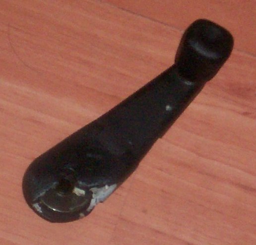

> ale ja już dwie korbki połamałem
> ciekawe ile wytrzyma ta od Vipera
Poważnie? To jakieś silne dłonie masz. grinser006.gif U mnie jest orydżinal i wydaje się być nie do ruszenia, solidna i w ogóle. wink.gif
-poprzednia podobnie popękała w miejscu klejenia plastików , w wewnątrz jest metalowy krążek z wieloklinem i otworem na śróbke spineyes.gif
> Elektrykę trza założyć
> mam silniczek od szyberka z TIPO
> i kiedyś coś tam grzebałem,ale natchnienie mnie opuściło
To walczyć trzeba!
> To walczyć trzeba!
hmm.gif gdyby było więcej miejsca w garażu,no i przedewszystkim prund(jakieś oświetlenie) irked.gif
mam nawet drugi kompletny szyberek i na nim troche kombinerkowałem mlotek.gif
> a Ty masz
No mam w lusterkach i szybkach. A szyberka nie posiadam frown.gif Narazie cfaniaczek.gif
