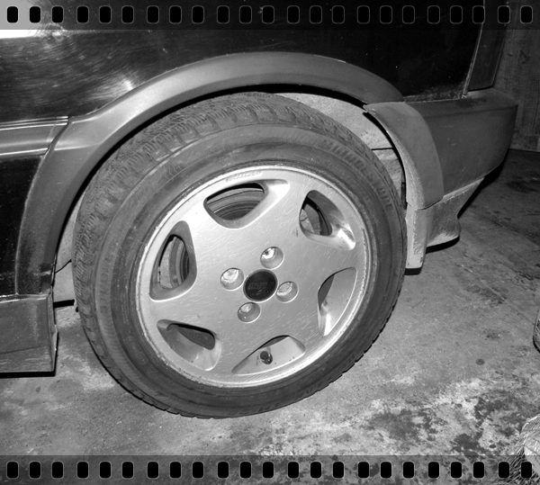

u siebie alu mam 14" z punto 5.5cala ET 45 i od wlewu jest ok 1cm luzu

przód bez problemu, jest tam miejsca, oponki to 165/60 14"
Felgi masz 5.5 czy 6J szerokości? Masz może jakieś zdjęcie z góry, jak ukłąda się opona 165 na feldze 6J?
Według mnie za wąska... Niezbyt ciekawie to wygląda.

a co powiesz na 135 na felgach 5cali, ostatnio była fotka wąskiej oponki naciągniętej na "rekina" 270635636-JUMP2.gif a 165 na 5,5 cala wygląda dobrze waytogo.gif
Kwestia gustu, ale jak wiadomo o gustach się nie dyskutuje waytogo.gif Ja najbardziej lubię, gdy opona jest odpowiednio dobrana do felgi, chociaż wolę już gdy jest nieco naciągnięta niż gdyby miałby być taki balon sick.gif
