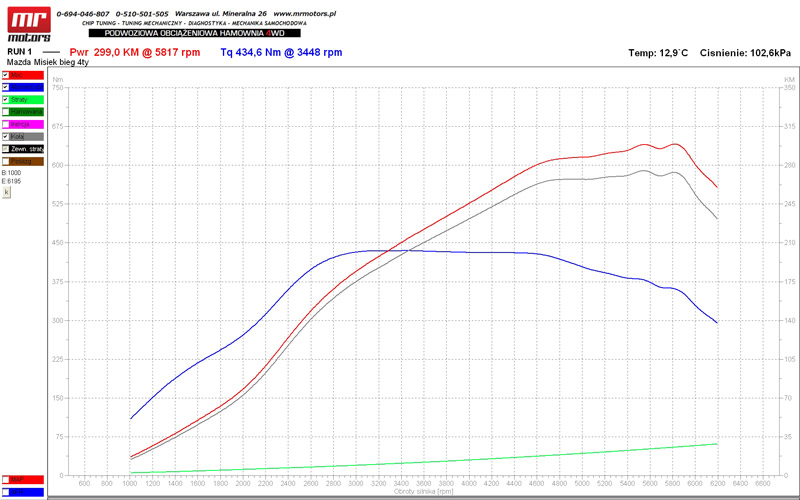

MPS po drobnych usprawnieniach

Dziwna ta fluktuacja momentu na koncu, ale ogolnie robi sprzet robote. Chociaz pewnie nie na pierwszych trzech biegach grinser006.gifgrinser006.gifgrinser006.gif

po przekroczeniu 5500 obrotów przymyka przepustnice i pojawiało się zafalowanie doładowania (widać było na zegarze). Na każdym pomiarze nam się tak robiło, a Witek mierzył ją chyba z 5 razy zmieniając czasy pomiaru, żeby zobaczyć czy da się to wyeliminować mlot.gif Na poprzednim pomiarze z wiosny też jest ale łagodniejsze

To chyba czas na to ustrojstwo zapobiegajace zamykaniu przepustnicy...

Trzeba było poczekać na większe ciśnienie atmosferyczne i niższą temperaturę; byłoby więcej cukru w cukrze zlosnik.gif i trzy stówki by wyciągnęło się.... grinser006.gif

widziałem wykres po wydechu i było 265@395 i byl na tym samym jeszce jeden pomiar - nowy dolot 265@423 i teraz chyba na innym dolocie wypluło prawie 300@435 icon_eek.gif

Różnica między 266@424 i tym 295@435 obrazuje jak kijowy jest fabryczny intercooler, bo większość wynika z tego. Ale różnica między dolotem w poprzedniej wersji a po ostatnich poprawkach to powtarzalne 0.2 - 0.3 sekundy w czasie przyśpieszenia od 60 do 100 na 3 biegu. Czyli aktualnie jakieś 2,3 sekundy zlosnik.gif

czyli jest już zmieniony IC?

Nie, poprostu różnica pomiędzy pomiarami to prawie 20 stopni celsjusza, przy poprzednim pomiarze było 30 stopni i IC nie wyrabiał, teraz było 13 i wyrabiał.

Wynik pomiaru jest uśredniany do normy DIN, tak samo jak na maha, tylko że tam
jest podana moc według warunków panujących w chwili pomiaru i moc przeliczona do
normy, a tu już jest podana wg normy.

to po FMIC i programie będzie bardzo ciekawie

A czy jest zmierzona seria na tej samej hamowni ?

widzisz, z tą hamownią jest taki problem, że nieco ewoluowała grinser006.gif i mam pomiar serii oraz po początkowej konfiguracji dolotu i obecny pod tym samym adresem w tej samej firmie, ale hamownie sa różne wink.gif pomiar serii porównywałem na Mineralnej i na Maha u Mastersa, to na Mineralnej było wszystkiego ciut mniej.
