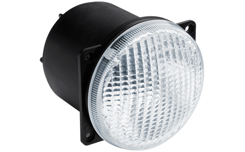

A więc tak.
Podam tu przykład oświetlenia firmy Wesem.
Różnice w takiej lampie są dość proste do zauważenia.
Lampa przeciwmgłowa posiada wewnątrz zamontowaną żarówkę H3.
Ryflowanie klosza jest pionowe, powoduje to tworzenie wiązki światła rozchodzącej się jako poziomy pas światła.
Lampa wygląda tak:
Lampa przeznaczona do jazdy w dzień posiada wewnątrz zwykłą żarówkę 21W - taką samą jak np.: w kierunkowskazach.
Ryflowanie klosza ma kształt wielu małych soczewek rozmieszczonych jedna przy drugiej. Powoduje to rozpraszanie światła we wszystkich kierunkach przez co światło z takiej lampy jest ostre i dobrze widoczne dla innych nawet przy bardzo słonecznej pogodzie.
Lampa wygląda tak:

Przednie światła przeciwmgłowe mają zupełnie inną budowę i zadanie do spełnienia niż tylne przeciwmgłowe.
Dobrze ustawione przednie światła przeciwmgłowe emitują snop światła w postaci poziomego świetlnego pasa skierowanego lekko w dół i szeroko na boki. Lampa przeciwmgłowa nie posiada żadnej przesłonki kierującej światło w odpowiednim kierunku, to zadanie spełnia ryflowanie samego odbłyśnika lub klosza. Jeżeli w lampie jest zastosowana przesłonka żarówki to ma ona na celu tylko skierowanie całego światła z żarówki na odbłyśnik, a nie kierowania światła na zewnątrz.
Gdy będziesz na stacji diagnostycznej to sprawdź na przyrządzie do ustawiania świateł jak wygląda wiązka światła i jak pada na tarczę z podziałką. Prawidłowo powinno być tak, że wiązka świetlna jest na wysokości poziomej środkowej kreski podziałki lub lekko poniżej tej kreski. Wówczas wiadomo, że światła na pewno nie świecą "do góry" i nie oślepiają.
Służą one do lepszego doświetlenia sobie drogi przed samym samochodem i poboczy, niskie umocowanie tych lamp pozwala na o wiele lepsza poprawę widoczności właśnie podczas opadów deszczu śniegu czy mgły
Co do tylnych świateł przeciwmgłowych to emitują one mocne, rozproszone od powierzchni świetlnej we wszystkich kierunkach światło koloru czerwonego. Snop tego światła nie ma w tym przypadku żadnego kształtu i nie jest skierowany w określoną stronę, mało tego, tylna lampa przeciwmgłowa nie ma możliwości regulacji.
Dlatego przednie lampy przeciwmgłowe mogą się świecić w różnych niesprzyjających warunkach wymienionych w przepisach, a tylne już nie.
Co do przeszkadzania przednich świateł przeciwmgłowych to tak jak tu było wspomniane, jak tkoś sobie wmówi, że mu przeszkadzają to mu będą przeszkadzały i tyle.

Weźmy za przykład lampę przeznaczoną do montażu żarówki H4.
Żarówka ta ma dwa włókna.
Włókno z przesłoną jest włóknem świateł mijania, jest ono słabsze (55W) i gdy żarówka jest zamocowana w lampie jest trochę oddalona od ogniskowej odbłyśnika.
Daje słabsze światło kierowane przez przesłonkę na górną część odbłyśnika, od którego się odbija i kierowane jest w dół na drogę.
Włókno bez przesłony to włókno świateł drogowych, jest mocniejsze (60W) i umiejscowione w punkcie ogniskowej odbłyśnika.
Ponieważ nie ma przesłony to całe światło kierowane jest na całą powierzchnię odbłyśnika i kierowane przed samochód w poziomie z nieznacznym skierowaniem snopa światła w dół.
a
> przeciwmgielne " takiego ogranicznika nie mają. Przy mocnych
> światłach przeciwmgielnych zawsze będziesz świecił tak, że
> będziesz innych mniej lub bardziej raził dlatego nie stosuje sie
> ich w deszczu. Nie wiem ile sobie oswietlasz droge ale pewnie z
> max 2m i to bardziej swiatlem rozproszonym a nie skupionym.
Co do przednich świateł przeciwmgłowych niektóre maja przesłonę, a niektóre nie mają. Przesłona ta na pewno nie odpowiada za kierowanie wiązki światła na drogę, jej zadaniem jest tylko skierowanie całego światła emitowanego przez żarnik żarówki na odbłyśnik.
Snop światła emitowanego przez reflektor przeciwmgłowy niezależnie od budowy lampy ma postać poziomego pasa kierowanego pod szerokim kątem na boki.
Kształt tego snopa światła realizowany jest przez odpowiednie ryflowanie odbłyśnika lub klosza.
Ten szeroko świecący pas światła nie jest kierowany idealnie w poziomie a trochę poniżej poziomu gdyż przy ustawianiu przednich lamp przeciwmgłowych brane jest pod uwagę ewentualne obciążenie tylnej osi ładunkiem, a to dlatego gdyż lampy te nie posiadają korektora czy samoregulatora.
