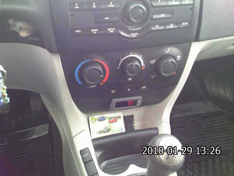

Brakowało mi wskazanie temperatury wewnątrz więc aktualniemontuję w zaślepce po popielniczce takiego jest dwukanałowy. Więc drugą sondę przy lepszej pogodzie gdzieś eksmituje na zewnątrz.
Do kontroli wskazań używam tego cacka, posiada też sondę zew
Do termistorka wrócę jak w garażu się zrobi przytulniej. Albo jak uda się mi z jakiegoś serwisu "odkupić" rozwalone lusterko.
Edyta:
Tak to wygląda w autku, na razie podpięty tylko jeden kanał temp wew.

To wyraźnie nie mój, że tak egoistycznie powiem.
To wygląda na ten drugi typ co w ramieniu jest, bo na fotce to właśnie chyba ta zaślepka ramienia w którym jest zamontowany.
Pewnie można by go wypruć i założyć w skorupę, daj znać jak byś go zakładał jak Ci pokazuje.
Proszę o namiary na kogoś kto to znalazł jako część zamienną, mnie w 2 ASO powiedziano, że nie czujnik to nie część zamienna.
Chociaż w temacie ASO po wczorajszych opowieściach CINKA na spocie już mnie nic nie zdziwi sciana.gif
Ja na razie swojego termistorka wyprułem z kleju i luzem przyklejony jest za silniczkami mechanizmu regulacji lusterka. Wskazania niestety się nie poprawiły +/- 3 stopnie beksa.gif
1. mnie na lokal. ASO powiedzieli że trza cały mirror (o cenie nie piszę yikes.gif),
2. ale ów czujnik 71718833 mają w ofercie tegoż A S O Wejherowo
zmartwiłeś mnie bo ja mam dzyndzel powiedzmy w osi lusterka czyli taki jak Ty, ale z drugiej strony jak przestał prawidłowo funkcjonować "poklupałem" po nim i wszedł lekko do środka..pokazuje tak samo... myślę więc że nawet schowany w lusterku (lekko wystając) działać będzie prawidłowo... zakrecony.gif
No dlatego mówię, że można go wyrzeźbić tak co by się zmieścił za szkło. KUPUJ.. i daj znać- czy warto . Pójdę w Twe ślady biglaugh.gif
...no tak zaćmiło mnie...o zmieszczeniu nie pomyślałem...
Taka mała rzecz a wk......
Jak kupię dam znać...(brak garażu dyskwalifikuje prace aktualnie frown.gif )
i może wink.gifprzyjadę do Rudy pokazać, blisko mam...
> To wygląda na ten drugi typ co w ramieniu jest...
Dokładnie tak. Od strony kierowcy mam z czujnikiem, od strony pasażera tylko zaślepka, choć z zewnątrz wygląda identycznie.
Ja już nawet mam teorie dlaczego niektórzy mają dwa, może ktoś mi potwierdzi, a najlepiej kilku.....
Czynne czujniki po obu stronach mają tylko klimatroniki i pełnią też one rolę czegoś w stylu czujników nasłonecznienia. Co dmuchało każdemu jak należy.
Co Wy na to?
