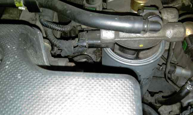

Możesz mi potwierdzić, że i u mnie też podgrzewanie jest....
Mam 3 wtyczki do filtra podpięte. Z dołu woda, to wiem. I te dwie widoczne na foto.
> Tak masz
A ta druga? podpowiesz.....?

No i odłączyłem obydwie wtyczki i dalej było to sam, więc nie jest to wina podgrzewacza frown.gif
Zauważyłem, że jak poruszałem - wypinałem ten górny węży który wychodzi z tego mosiężnego króćca nad korpusem (a wchodzi gdzieś pod pokrywę sinika) dźwięk przestawał się wydobywać. Co to może być za dziadostwo, jakiś zaworek? Da się to w bezpieczny sposób rozebrać i naprawić lub ewentualnie wymienić?
Nie pamiętam ale obstawiam czujnik temperatury paliwa ....
Zobacz na schemacik elektryczny... tam masz ładnie rozpisane... niestety mi padła płyta CD....
