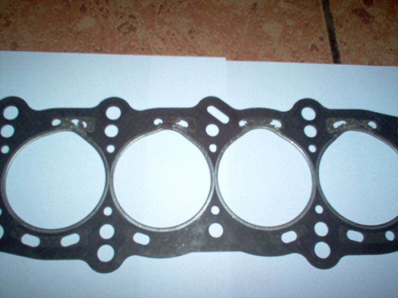

Przykład z 1,2 turbo, znaleziony gdzieś w necie.
popłyneła na wszystkich cylindrach yikes.gif ktoś chyba mocno dmuchał bez odprężania tongue.gif
