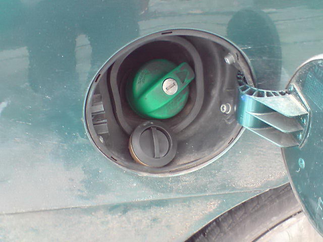

Instalacja BRC Sequent 24 MY07 P&D, reduktor BRC 1200mbar, niebieskie wtryski BRC, butla Stako 42l pojemności wodnej i pełnowymiarowy wlew pod klapką. cool.gif

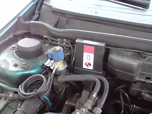

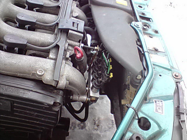

Czołem. Gratulacje. Czy mógłbyś podesłac jakieś zdjęcia instalki ?(szczególnie usytułowanie listwy)
Po wysprzęgleniu mam spore wachnięcie obrotów - gazownik ma to poprawić właśnie poprzez obniżenie listwy i skrócenie wężyków.

ok zrobie dzisiaj jakieś zdjęcia i zapodam....
btw. jak duże masz te wachnięcie?? u mnie jak hamuję silnikiem i wysprzęglę to spadają do poziomu wolnych obrotów czyli gdzieś 850rpm, lekko się podniosą do ~1000 i z powrotem na poziom wolnych obrotów....na bęzynie miałem podobnie.
Leca na 500 potem wskakują na 1700 i dopiero powrót na 800. Czasami jest trochę inaczej ale tak jak podałem wcześniej dzieje się zazwyczaj.
Za zdjecia będę zobowiazany. Dzieki!
Bardzo ładnie i schludnie. Myślałem, że listwę będziesz miał niżej - ja mam identycznie... Dziękuję Ci bardzo za fotki.
Ja mam listwę jeszcze wyżej niż Vant. Tak na wysokości tego plastikowego ssaka i korka oleju. Z tego co wiem, w tym silniku nie przeszkadza większa odległość wtrysków od głowicy. W wersji Bi-power wtryski CNG są fabrycznie montowane na górnej części kolektora.

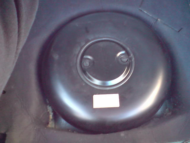

Byłbym mocno wdzięczny za fotkę butli 42L, bo mi w autoryzowanym zakładzie BRC wciskają juz dwa tygodnie, ze się więlksza niż 33L nie zmieści. Nie mam już do nich siły wrrr.gif
Przez Co wchodzi mi tylko 28L gazu.

moze im chodziło już o docelową pojemność ?? u mnie wchodzi 33l, a butla jest 42litrowa.

butla jest firmy STAKO i ma rozmiary 600x182x200. Weszła bez problemu mimo że mam hak i tam w tej wnęce jest kawałek mocowania....
podłoga jest płaska?

Abstrachując od pojemności wodnej ma wchodzić max 25-28L gazu (wg fachowców z zakładu, gdzie instalowałem gaz). Najwięcej weszło mi jak do tej pory 25 litrów.
> Tylko 33l się powtarza wię podejrzewam że masz 42 litrowy zbiornik.
Raczej nie, bo patrząc na zamieszczone zdjęcia mam zbiornik mniejszy. U mnie jest wolna przestrzeń, około 5cm z dwóch stron butli w kole i w zakładzie z uporem maniaka twierdzą, że większa się nie zmieści. wrrr.gif

Wszystko jest w Certyfikacie butli.
Moja ma takie parametry:
pojemność: 42l
stopień napełnienia 80% (33,6l - zgadza się)
średnica: 600mm
wysokość: 200mm
data produkcji: 05/2008 (stako)
pierwsze wyniki spalania to 10,7l/100km. (304km na 32,82 l LPG) Troche sobie pozwoliłem na mocniejszą jazdę zeby.GIF.
