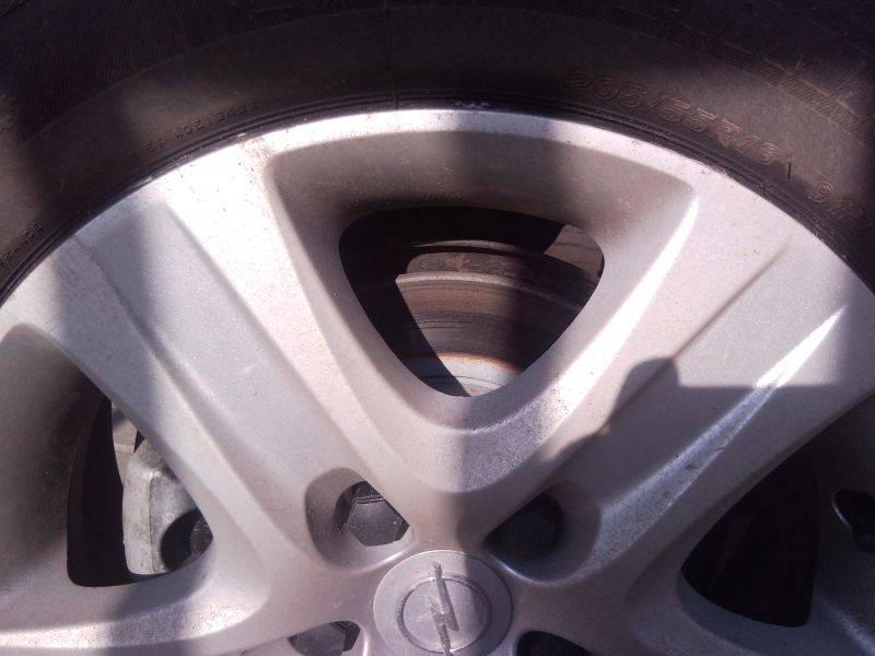

Stan tylnych tarcz po 1kkm
Auto kupine nowe. Przejechany 1kkm. Okres uzytkowania 1m-c.
Czy to normalne że klocki sie jeszcze nie ułożyły z tarczami? Na poczatku myslalem ze minie, ale.... ile mozna czekac?
po czym wnioskujesz?

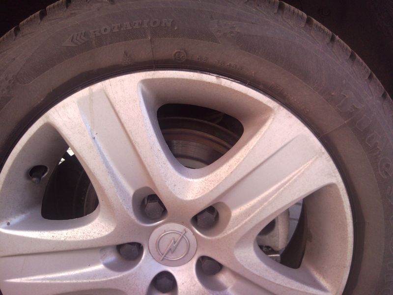

zdjecie 2
od poczatku klocek powinien brac pelna pow. na tarcze, tak ze nie czekaj
szlifowanie klocka-tarczy czy wymiana na nowe?
ja miałem lekko zardzewiałe tarcze w poprzednim aucie i myślałem, że same się oczyszczą przy hamowaniu. Nic takiego się nie stało.
Zdjąłem tarczę i przeszlifowałem papierem ściernym. Trzeba to zrobić dokładnie, nie zostawiać żadnej rdzy na tarczy.

Tył słbo hamuje, może dlatego?
Tak samo jest z obu stron?
jedno zdecie lewa, drugie prawa strona
