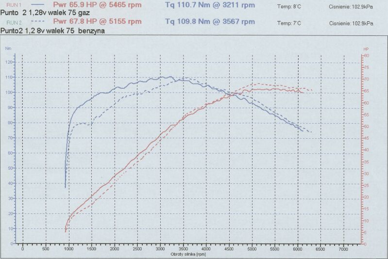

póki co znalazłem w necie wykres fiata punto 1.2 8V który był hamowany na benzynie i na gazie z wariatorem, w zakresie działania wariatora (w punto działał w przedziale 1500-3500) moment obrotowy był wyższy nawet o 20Nm względem benzyny, moc chyba o jakieś 3-4konie
jak wrócę z pracy to wrzucę ten wykresik
ale wyraźnie było widać przynajmniej w przypadku tego punto, że różnice są znaczne, oczywiście max moment i moc nie uległy tam zmianie
To nie jest za bardzo realne, zwłaszcza przy silniku, który ma maks moment pewnie koło 110 Nm.
Chyba, że auto na benzynie pracowało na rozjechanej adaptacji.
Tu się zgadzam - widziałem wykresy z hamowni puntka 1.2 8V z inst. 2 gen. - 3 pomiary, lpg z wariatorem, lpg bez wariatora, benzyna.
Ogólnie z wariatorem była większa moc i moment w zakresie 2000-3500 obr./min niż bez niego, ale zarówno moment, jak i moc nie była większa niż na benzynie. Przebieg mocy i momentu z wariatorem była taki sam jak na benzynie do ok. 4500 obr./min, a moc maksymalna mniejsza o jakieś 2-3 KM, przy ponad 5500 obr./min - więc całkiem ok.
Warto tu wspomnieć że jest to dość specyficzny silnik benzynowy, który maksymalny moment ma przy 2500 obr./min ...

Tak, jak mówiłem, po pracy na gazie mógł mieć nieco rozsypaną adaptację, zwłaszcza na początku pomiaru.
Z wartości osiągniętej mocy maksymalnej wnoszę, że to było robione na instalacji mieszalnikowej, więc to też niejako skłania ku wcześniejszemu wnioskowi.
Wyniki byłyby bardziej miarodajne, gdyby były jeszcze przebiegi wsp. lambda, bo obawiam się, ze to miało tu większy wpływ.

> wykres punto który obiecałem
Warto zwrócić uwagę, że nie jest to fabryczny Punto2 8V, tylko wersja ze zmienionym wałkiem - od Punto1 75KM - to widać również po obrotach dla maksymalnego momentu - chyba że się mylę ...
Poza tym na benzynie powinien być jednak pomiar bez mieszalnika, chyba że coś przeoczyłem ...

takie i większe róznice generują kolejne pomiary na hamowni, wiec IMO działa tutaj efekt magnetyzera/placebo, a spalanie 1l mniej to już pozostawię bez komentarza.... zakrecony.gif

zwarzywszy na to że kolejne pomiary na hamowni mogą dawać jeszcze większe różnice sądzę że tak rotfl.gif
Na korzyść czy na niekorzyść pracy z wariatorem? Jeśli robiłeś takie pomiary chętnie wszyscy zobaczymy.

nawet jeśli moc i moment się nie zmienia, a spalanie nie spada to mimo wszystko wariator daje lepsze spalanie gazu w komorze więc w sumie to lepiej dla silnika, ewidentnie nie jest to rzecz typu "magnetyzer", bo faktycznie ingeruje w silnik
sam po założeniu skocze na hamownie, mam wykres przed założeniem gazu więc to też będzie dobre odniesienie do porównania
Jak już wyżej napisałem lepiej się wkręca na obroty do 3000 - 3500 to jest odczuwalne i to bardzo, przez co możne się przekładać na spalanie, bo jednak większa frajda z jazdy. Tak czy siak to nie żałuję, że to kupiłem płacąc coś koło 170 zeta.
a więc wariator założony
wyjeżdżamy na test i czuję różnice, że od 2tysi na dwójce zaczyna ładnie ciągnąć...mówie, że pewnie tylko złudzenie więc przestawiamy kąt na 0 i okazuje się, że wkręca się gorzej...wracamy na 9stopni i znowu ładnie idzie, różnica jest znaczna i każdy ją zauważy. Po wypłacie podjadę na hamownie z laptopem i zrobie pomiar na zero i jakieś dwa kąty
