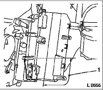

"Wymiana filtra przeciwpyłkowego - układ A
Wym., zdemontowanie
Schowek i poszycie wewnętrzne obicia tablicy rozdzielczej, strona pasażera - zob. czynność robocza "Wymontowanie i wmontowanie schowka podręcznego" oraz "Wymontowanie i wmontowanie poszycia wewnętrznego obicia tablicy rozdzielczej, dół" w grupie "C". Kanał powietrza do przestrzeni na nogi, przód, strona pasażera - zob. czynność robocza "Wymontowanie i wmontowanie kanału powietrza do przestrzeni na nogi, przód".
Odczepić/odblokować pokrywę serwisową mikrofiltra, otworzyć, wyjąć mikrofiltr.
Wskazówka: Montowane są dwie wersje pokrywy serwisowej! Obie wersje różnią się osadzeniem i ilością zapadek zatrzaskowych.
I. Wersja z 5 zapinkami.
II. Wersja z 3 zapinkami 2 zapadkami zatrzaskowymi.
Wmont., zamontowanie
Wersja z 5 zapinkami:
Wsunąć mikrofiltr, zamknąć i zablokować pokrywę serwisową mikrofiltra/parownika.
Wersja z 3 zapinkami 2 zapadkami zatrzaskowymi:
Usunąć masę uszczelniającą z rowka obudowy i krawędzi pokrywy serwisowej mikrofiltra w przedstawionym obszarze (1) w taki sposób, aby możny było szczelnie zamknąć pokrywę serwisową.
Wsunąć mikrofiltr, nałożyć masę uszczelniającą (nr części: 90 543 748 / nr katalogowy: 15 03 297) w przedstawionym obszarze (1) na rowek obudowy. Zamknąć i zablokować pokrywę serwisową mikrofiltra/parownika. Nałożyć masę uszczelniającą (nr części: 90 543 748 / nr katalogowy: 15 03 297) na krawędź obudowy mikrofiltra/parownika w przedstawionym obszarze (1).
Kanał powietrza do przestrzeni na nogi, strona pasażera, poszycie wewnętrzne obicia tablicy rozdzielczej, dół, strona pasażera, schowek podręczny."
Nie ma tu mowy o żadnych śrubkach.

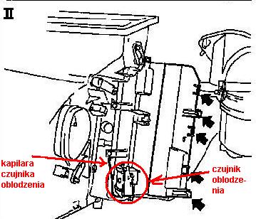

> w przypadku odkręcenia śrubek mam dobry dostęp do środka obudowy
Ja też zawsze przed wymianą filtra dokładnie odkurzam miejsce po nim, potem czyszczę je oraz dolot od wentylatora za pomocą lekko wilgotnej szmatki. Następnie wkładam zamiast filtra odpowiednio przyciety kawałek tektury, który zasłania parownik - wtedy właczam na maksimim nadmuch i to co pozostało w wentylatorze wylatuje przez otwór na filtr do wewnatrz (niewiele tego jest), nastepnie zbieram to odkurzaczem (tekturka jest po to, żeby śmieci nie zatkały parownika i dalej przewodów wentylacyjnych).
Po tych mechanicznych czynnościach odgrzybiam klimkę - psikam na parownik wkładając dyszę w miejsce po starym filtrze, potem właczam nawiew, wentylując układ. Na koniec wkładam nowy filtr i koniec operacji.
A teraz do rzeczy:
Wypróbowałem Twój sposób - dla dobra nauki (bo ww. czynności zrobiłem tydzień temu) odkręciłem właściwe srubki, odłaczyłem pokrywke filtra licząc, że uzyskam lepszy dostęp do niego, a zwłaszca od strony wyjścia i tu zonk - zawiodłem się: dostępu od tej strony nie ma! Przyznaję, dostęp od strony wejścia jest lepszy, ale "po omacku" też mozna oczyścić te strefy i odgrzybić, nie patrząc na powierzchnię parownika.
Dodatkowe niebezpieczeństwo (!): aby odłaczyć pokrywkę filtra należy wysunąć ciasno osadzoną w niej kapilarę czujnika oblodzenia - uwaga: nie jest to drut tylko bardzo cienkościenna rurka zawierając gaz, która przenosi zmiany ciśnienia spowodowane nizszą temperaturą parownika do czujnika. BARDZO łatwo uszkodzić tę cienką rurkę, a skórka nie warta wyprawki, nie polecam "laikonikom", bo po urwaniu rurki będą problemy z uruchomieniem sprężarki!
Reasumując: odkręcanie pokrywki obudowy filtra ppyłkowego Behr nie przynosi wymiernych koryści, a niesie ryzyko uszkodzenia czujnika oblodzenia. Nie polecam!
Pozdr.
> Pozdr.
no nie wiem jakim cudem można to zrobić, ja 6 razy już wymieniałem, odkręcając śrubki, odkurzając cały syf ze środka i nic nie urwałem. co ma wspólnego jedno z drugim ??? coś tu namieszałeś wink.gif
Czujnik oblodzenia u mnie zamontowany jest na pokrywce, którą ty odkręcasz i zdejmujesz. Kapilara czujnika, idąca do parownika, jest przewleczona przez malutką szczelinę w pokrywce i dość ciasno osadzona - przy jej wyciąganiu łatwo ją spłaszczyć lub urwać i rozszczelnić, skutkiem czego czujnik nie będzie działał. A jego funkcja jest taka, jak termostatu w chłodziarce - ogranicza nadmierne schłodzenie parownika. Uszkodzony albo nie pozwoli na właczenie sprężarki, albo sprężarka będzie cały czas działać i chłodzić w nieskończoność, co spowoduje zapewne jakieś uszkodzenia... W obu przypadkach będzie niedobrze.
Wierzę, że ty dasz sobie radę, ja również, ale nie mozna wszystkich mierzyć jedną miarą. Są na forum koledzy, krórzy mają problemy z posługiwaniem się śrubokrętem, więc tylko ostrzegałem, że bezpieczniej ten filtr wymieniać poprzez odchyloną klapkę, bez odłaczania całej pokrywki. I też da się tam wszystko odkurzyć odkurzaczem z wąską ssawką.
A u mnie go nie ma. Nie ma go, czy jest to inaczej rozwiązane?
> Może nie masz klimy? Albo ktos go wyciął, bo zepsuł? Pozdr.
Ja się na tym nie znam - Ty tak. Ale wiem, co mam w samochodzie.
Nikt nic nie wyciął ani zepsuł - bo autko mam od nowości.
Powtórzę zdjęcie bo u mnie jest to samo:
Gdzie tu jest ta kapilara?
