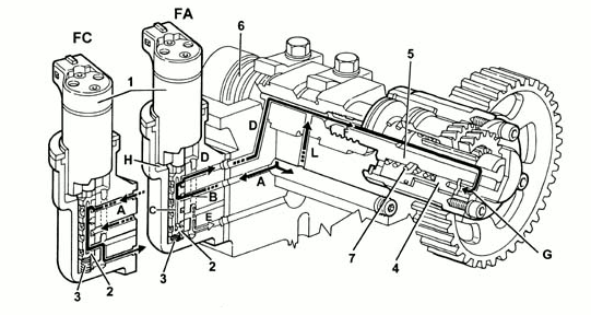

Opis z elearna:
Kiedy wymagana jest faza otwarta (obroty średnie przy wysokim momencie), elektromagnes (1) zostaje wzbudzony, pchając w ten sposób w dół suwak zaworu (2).
W tym położeniu, olej pochodzący z przewodów (A) wchodzi do komory (B) tłoczka i stąd, poprzez odpowiedni otwór, do kanału © wykonanego wewnątrz tłoczka.
Z powyższego kanału olej może wypłynąć tylko poprzez otwór górny (połączony z przewodem (D) doprowadzającym olej do chłodnicy), ponieważ otwór dolny, jako że suwak zaworu (2) jest obniżony, nie ma połączenia z przewodem odpływowym (E).
Olej przepływa przez kanały (D) i (F), dopływa do komory (G) przesuwając osiowo, w kierunku silnika tłok (4), który, mając od zewnątrz uzębienie śrubowe, jest zmuszony do obracania się w kierunku ruchu wskazówek zegara.
Jego obrót zostaje przekazany, poprzez profil rowkowany z prostymi zębami, na koło zębate (5), które, wkręcone do chwytu gwintowanego wałka rozrządu (6), przekazuje obrót na wałek, zmieniając w ten sposób o 25° silnika fazowanie zaworów ssących.
Przy odwzbudzeniu elektromagnesu, suwak zaworu (2) powraca do położenia początkowego, przerywając przepływ oleju pod ciśnieniem do tłoka (4), ale umożliwiając powrót oleju wylotowego, dzięki naporowi sprężyny odciągającej (7).
Kanał (L) zapewnia smarowanie czopa wałka rozrządu w różnych warunkach funkcjonowania.
Olej, który dopływa do komory (H) elektromagnesu, wypływa przez kanał spustowy (E).

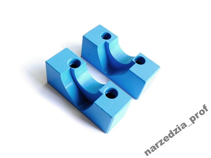

jak nie ma blokad rozrządu do 1.8 to niech się nie zabiera za wymianę.
blokady rozrządu ma, inaczej by się nie zabierał za to
to powinien sobie poradzić
