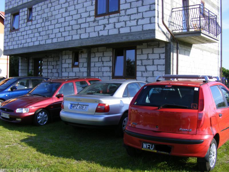

Jakość wykonaniaori, moim zdanie bardzo OK.
Belki alu, zaokrąglone, łapy przykręcane na śrubę dodatkowo zamykane na kluczyk.
Wożę na tym deskę do windsurfingu + quiver na cztery maszty, dwa żagle i dwa bomy.
Głównie śmigam z tym zestawem nad Zegrze, ale byłem też dwa razy na Helu i bagażnik spisał się świetnie.
Tak z ciekawości, jaka cena ori?
p.s w załączniku masz fotkę mojej kropki z zamontowanym bagażnikiem
