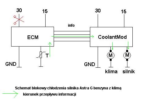

Ten temat wywołał taką refleksję (mowa o Astrze G noPb z klimą): jesli czujnik temperatury informuje ECM o temperaturze silnika, to ECM wydaje polecenie do modułu chłodzenia, aby ten właczył wentylatory. Jesli temperatura na czujniku spadnie, to ECM wyda polecenie wyłączenia wentylatorów. Bez ECM moduł chłodzenia nie wie, jaka jest temperatura!
Tak się dzieje, gdy silnik jest uruchomiony.
Tak z pewnością też się dzieje, gdy silnik jest zatrzymany i zapłon jest włączony (zasilanie linii "15").
Być może, tak tez jest, gdy zapłon jest wyłączony, bo oba moduły mają zasilanie z linii "30", więc teoretycznie mogą jeszcze pracować.
Tylko co będzie, gdy odetniemy na postoju linię "30" od ECM (ja tak mam, odcina po 30s od wyłaczenia zapłonu - LPG)?
Czy:
- po zgaszeniu b. gorącego silnika, wyłaczeniu zapłonu i odcięciu zasilania ECM wentylatory Włączą się?
- po zgaszeniu b. gorącego silnika przy właczonych wentylatorach, wyłaczeniu zapłonu i odcięciu zasilania ECM wentylatory WYłączą się, tylko kiedy (moduł chłodzenia ma zasilanie "30", więc włączone wentylatory powinny jeszcze pracować)?
Muszę wykorzystać najbliższe upały i sprawdzić doświadczalnie... A może ktoś już to wie?
Pozdr.

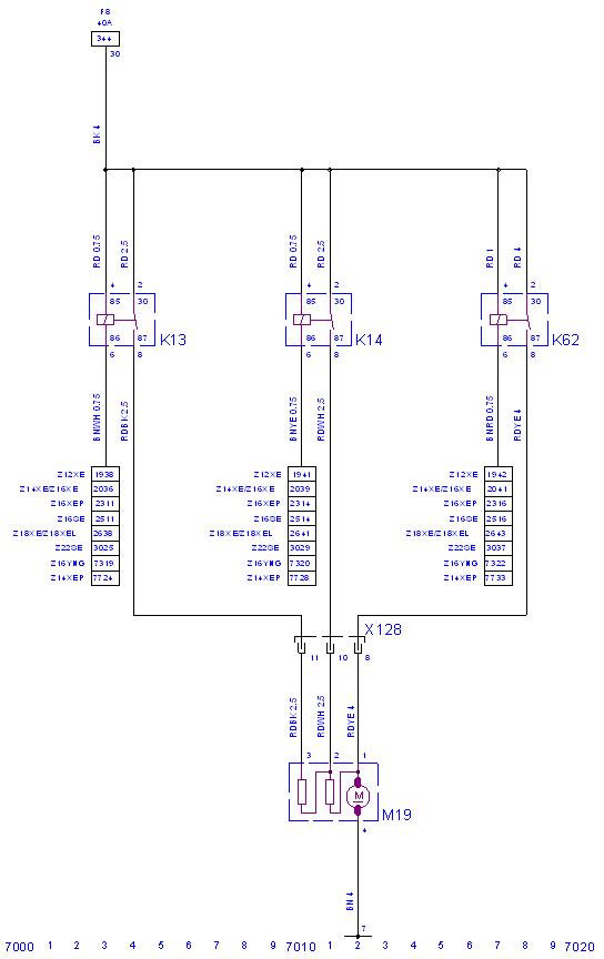

Podobnie jest w eFkach, jeśli wiatrak jest sterowany przekaźnikami (dwa stopnie). Owszem styki robocze przekaźnika zapodają na wiatraki prąd z magistrali 30, ale co z tego jak cewki przekaźników są wpięte "po stacyjce" (masę zapodaje termowłącznik w chłodnicy).

Gwoli ścisłości - wentylator sterowany jest włącznikiem termicznym umieszczonym w chłodnicy. Więc po wyłączeniu zapłonu, wentylator jeśliby pracował to pracowałby do czasu spadku temperatury w chłodnicy. Po osiągnięciu odpowiedniej temperatury w chłodnicy włącznik termiczny odcina zasilanie wentylatora. Z reguły wentylator, jeśli pracuje po wyłączeniu zapłonu, działa ok. 30 sek.

Rozumowanie słuszne w odniesieniu do AF. W AG (a o tym jest ten wątek)
jest trochę inaczej. Schemat blokowy z uwzględnieniem modułu chłodzenia
przedstawił już wcześniej kolega master22221. Jeżeli wentylator
sterowany jest bezpośrednio przez ECU (u mnie tak jest)
to wygląda to tak:
