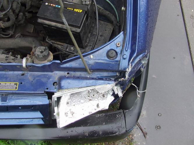

Patrzcie na próg na dole...
To tylko błotnik się wygiął czy gorsza sprawa?

błotnik, normalka

+ kierunek + błotnik + atrapa (może) + maska lub klepanie + chłodnica (może) pas przedni do prostowania
> prostowania
nie ma źle, bywały gorsze przypadki. błotnik, lampa, zderzak napewno, maska może też i pas przedni wyklepać bo mogło go ruszyc

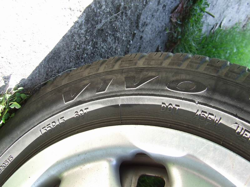

co to jest vivo
> co to jest vivo
opony na których jeździsz, szajs nad szjsy...
hm może
te przednie mają ze 3 lata tylne 8 (od nowości)
> hm może
> hm może
to ci podliczam (ceny zależą też od shrotu, ja liczę weddług mojego shrotu)
Lampa + kierunek 70zł
zderzak 60 albo 50zł (lub nowy zamiennik za 70zł)
błotnik 80zł
maska u mnie była gorsza u wyklepał...
pas do wyklepania (wyklepanie zależy od blacharza to nie liczę)
do tego przegląd powypadkowy - 200zł
i jak dorwiesz błotnik w innym kolorze i będziesz chciał pomalować to ja za lakier na błotnik zapłaciłem 40zł smile.gif
czyli ze wszystkim (prócz klepania) wychodzi (w najdroższym wypadku): 460zł + robota
A jeśli trzeba będzie maskę wymienić to dolicz 100zł (spokojnie starczy).
> na mokrym jak na lodzie
ja po prostu spanikowałem
> błotnik 80zł
> zapłaciłem 40zł

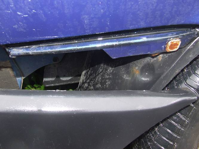

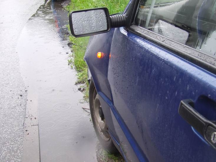

+nadkole
+koło jakies krzywe

> +nadkole
połamało się? takie coś w aso to chyba ze 20zł a na shrocie to i może za 10zł wytaszczyć smile.gif
> +koło jakies krzywe
Byś może, dlatego ze nie ma jakiegoś punktu odniesienia i takie wrażenie krzywego sprawia... u mnie było ciut gorzej i koło nie ucierpiało.
Chyba jednak trochę więcej. Zamienników nie warto kupować bo niestety nie są idealnie spasowane i nie pokrywają całej blachy.

Maski sie nie klepie, tylko wymienia. Chociaz ta jeszcze jako tako ujdzie, to jesli bedzie trzeba szpachlowac to odpuscilbym sobie temat icon_rolleyes.gif.
> szpachlowac to odpuscilbym sobie temat .

a po kiego zderzak kupować screwy.gif toć temu nic nie jest a przynajmniej wygląda na cały waytogo.gif

> a po kiego zderzak kupować toć temu nic nie jest a przynajmniej wygląda na cały
mój tez wyglądał dobrze... się okazało, że się te uchwyty zerwały i po bokach zdesio się nie trzymał... Z foto nie widąć tych uchwytów. Lepiej policzyć z górką niż za mało i w połowie roboty o kasę się martwić...
masz racje a i teraz dojrzałem, że jednak ucierpiał sick.gif ale nie groźnie i można darować sobie zakup zdesia no chyba że uchwyty powiedziały 30.GIF

U Ciebie z tego wszystkiego zostaje lampa, kierunkowskaz i maska. No i może atrapa, widzę że znaczek fiata odpadł tak jak u mnie zeby.GIF
Co do bocznych mocowań zderzaka to niekoniecznie się połamały, nie został żaden kawałek plastiku pod śrubą, zresztą one są tak zrobione żeby zderzak przy uderzeniu wyskoczył. Nie wiem jak jest w tym przypadku, ale ze zdjęć nie wynika żeby zderzak był uszkodzony. Gorzej może być z tymi dolnymi mocowaniami, ale na podstawie zdjęć nie ma szans żeby ocenić czy są dobre.
no, nie licząc tego pęknięcia w narożniku, to nie jest uszkodzony hehe.gifbiglaugh.gif

Maske da sie wyklepac jest nie wiele pogieta z tego co widze...
blotnik do wymiany bo jest zlamany, pas przedni bedziesz musial lekko podciagnac dlatego ze jest zagiety do dolu (nie spasujesz lampy do niego) zderzak widze ze masz caly tylko bedziesz musial sobie srubke wyminic zeby go przykrecic...
