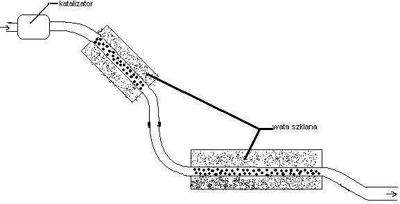

umiesz spawac ? to wylicz sobie jakich rurek ci potrzeba z nierdzewki( srednica wew 1,75 cala czyli taki jak od turbo) i sobie poskladaj a koncowy tlumik ( a raczej w miejsce srodkowego czyli zaraz przed tylna belka) daj od koncowy od lanosa 1.6...w miejsce kata jakakolwiek strumienice( nie dla mocy tylko dla wyciszenia)...za ostatnim tlumikiem(czyli srodkowym zeby.GIF ) pusc sama nierdazewke 1,75 cala i bedzie piekny dzwiek zlosnik.gif

Quote:
Tłumik przelotowy
jest zazwyczaj tłumikiem będącym zaraz po kolektorze (i katalizatorze). Jest zbudowany mniej więcej tak : ponawiercana w wielu miejscach rura biegnie przez obudowę tłumika która wypełniona jest materiałem w stylu wełny mineralnej. W końcowym tłumiku który zazwyczaj nie jest przelotowym spaliny biegną jakgdyby w kształcie litery S - wlatują jedną rurą, pokonują przestrzeń we wnętrzu obudowy (podzielonej) i wlatuja do rury końcowej.Tłumiki przelotowe stosuje sie głownie (ale nie jest to reguła) w samochodach z doładowaniem, ponieważ w tych układach wydech musi w jak najmniejszym stopniu ograniczać wylot spalin które mogły by ograniczać prace turbosprężarki.
