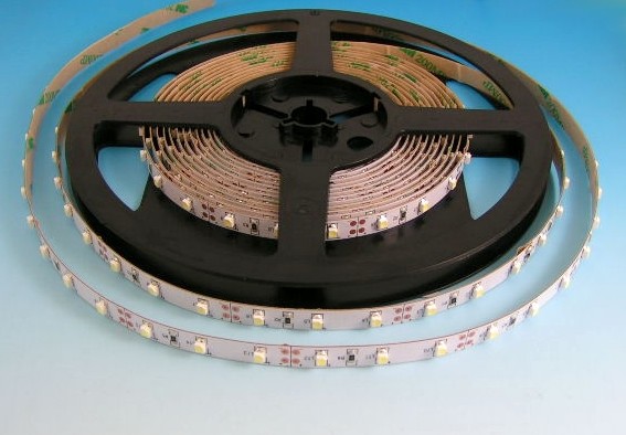

Użyłem "taśmy LEDowej", o takiej:
Tnie się na odcinki minimum 3-diodowe. Taśma jest zalana czymś w rodzaju silikonu więc jest wodoodporna. Ale nie wkładałem tego do zbiorniczków smile.gif Diody są pod zbiorniczkami zlosnik.gif

> a jakie tam mocne ledy siedzą
Całkiem mocne fluxy. Taki odcinek z 3 diód spokojnie nadaje się do oświetlenia np "przestrzeni nożnej" kierowcy i pasażerów grinser006.gif Długim odcinkiem nieźle oświetlisz bagażnik.

Pytanie kluczowe do lelka wink.gif Czy do podłączenia listwy led używasz jakiegoś stabilizatora napięcia czy rezystory użyte do ich produkcji mają wystarczający zapas dla zmieniającego się napięcia w instalacji elektrycznej samochodu? zlosnik.gif
> Pytanie kluczowe do lelka Czy do podłączenia listwy led używasz jakiegoś stabilizatora napięcia
Taśmy zastosowane przez Lelka mają na tyle margines bezpieczeństwa, że podejrzewam wytrzyma i 20V chociaż nigdy nie próbowałem.
W mojej pracy używamy ich dość często i naprawdę ciężko je zepsuć, można powiedzieć, że te taśmy Ledowe bo tak się nazywają a nie jak to często bywa w nazewnictwie tego typu rzeczy diodowe , idealnie nadają się pod instalacje samochodowe.

Tak właśnie myślałem, że rezystory są odpowiednio dobrane żeby taka taśma nie padała zbyt szybko w różnych zastosowaniach. Muszę przyznać, że w kilku miejscach auta taka taśma znalazłaby u mnie zastosowanie, ale to wizja cieplejszej pory roku grinser006.gif
Tak jak vendorr prawi: jest zapas i wytrzymałe są. Najstarsze moje takie paski świecą już 3 lata. Szkoda tylko, ze nie można zwijać w dość ciasne kółka, bo można by było wsadzić pod pokrętła nawiewu. No, chyba ze kawałkami. Muszę zrobić kiedyś przymiarkę w zegarach smile.gif
