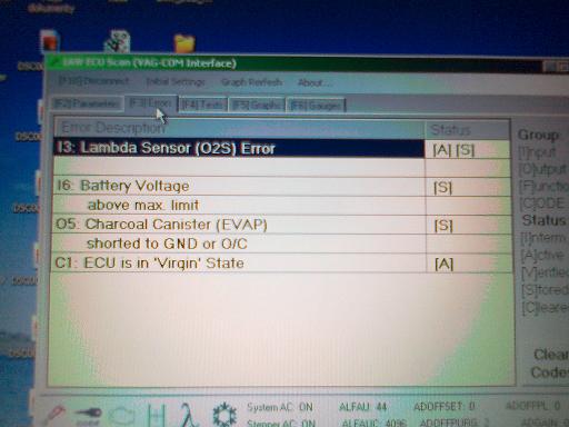

dziś przetestowałem ostatnie wersje programu i efekty są takie,iż 0.2.16 podpina,znajduje i kasuje błędy,gajgerki działają,czyli wszystko ok. natomiast 0.2.18 nie podpina mi w ogóle żadnego kompa,wywala błąd,że com2 jest niedostępny(podpinam kablem Vag-KKL),a w właściwościach kabla mam go ustawionego na com2 i na wcześniejszej wersji działa.
kolejna sprawa to błędy jakie uzykałem po podpięciu do jednego z SC-co oznacza O5?
To po prostu numer błędu - błąd nr 5 z grupy błędów elementów wykonawczych (Output). Jeśli chodzi o ten konkretny błąd to dotyczy on elektrozaworu upustowego pochłaniacza oparów paliwa.

Przed chwilka program podlaczony, wszystko dziala bez problemu, interfejs najtanszy VAG KKL + przejsciowka 3pin. Pozniej wstawie filmik z dzialania (ładuje się na YT). Wywala bład Autocalibration Param. Poza tym, uchylenie przepustnicy na wolnych ma 07,62st co daje mu obroty kolo 1200-1300...chyba lekko za duzo.
Filmik
http://www.youtube.com/watch?v=JuwvQK1modg
