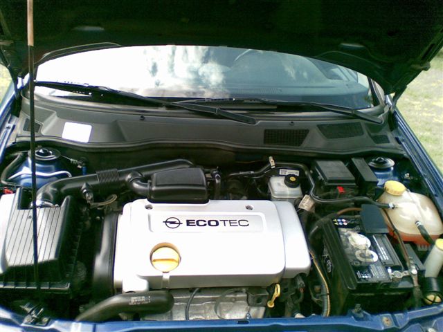

Wybieram sie obejrzec ASTRA może ktoś zauważy jakies rzeczy na które warto zwrócić uwagę, bo mnie tak jakoś dziwnie opis nie gra z stanem niby pisze że zadbany a w srodku piechu i brudu pełno... i cos jakby lewe tylne nadkowe nad progiem cos jakos dziwnie wygląda.

Prawe (od strony pasażera) przednie nadkole chyba miało jakąś przygodę. Zobacz na pierwszej fotce spasowanie przy łączeniu z tą blachą przy szybie, która jest częścią dachu. Dla porównania na trzecim zdjęciu jest druga strona i tam ładnie jest spasowane.
Coś mocno wietrzy klimą to auto.

Za to spasowanie prawego słupka "A" z nadkolem jakoś mi nie wygląda na fabryczną robotę icon_rolleyes.gif.
Ale to standard w samochodach "bezwypadkowych" - może faktycznie nie było "ofiar" w ludziach grinser006.gif
> Za to spasowanie prawego słupka "A" z nadkolem jakoś mi nie wygląda na fabryczną robotę .
Wszystkie Astry G tak mają, nic nadzwyczajnego. Ze zdjęć nic nie wynika, jechać i oglądać.
Powiem szczerze, że nigdy Astrze się nie przyglądałem, ale nigdy wcześniej takiego spasowania elementów w bezwypadkowym samochodzie nie widziałem.
P.S. Jednak widziałem - w samochodzie Tata mniej więcej tak samo spasowane były plastiki wewnątrz grinser006.gif

usyfiona komora silnika gdzie ten człowiek jeździł, ja kupowałem rocznik 99 a komora mimo iż nie myta nie była tak styrana ciekaw jestem jak wygląda w nim podwozie. Poza tym silnik denny X16XEL ani to nie jedzie ani to ekonomiczne poza tym 99% egzemplarzy fabrycznie bierze olej. Jeśli już czegoś szukasz to nie schodz poniżej 1.8 a najlepiej Z18XE

bzdury gadasz, to świadczy o właścicielu oleju też pewnie nie zmieniał komora tak wygląda jakby nikt do niej nie zaglądał. Jednym słowem syf.

nie przesadzaj. moje auto (2009) ma tak samo wyglądający silnik. troche nieutwardzonych dróg, jak jest sucho i po kilku przejazdach tak wyglada silnik i całe auto...

Tak komora silnika wygląda w aucie które przytargałem ostatnio, nie była myta bo silnik zakurzony ale nie zasyfiony.
Dla mnie przyjemniej pracuje się przy czystym aucie.

u mnie wygląda jak w załączeniu
Nie myta od 2002 roku?
Nudzi Ci się to myjesz - inny się nie nudzą zlosnik.gif.
myta raz- zdjęcie z 2009 roku po zakupie
teraz tylko przecieram co jakiś czas i jest ok
ale ja lubię mieć czyste auto:
na zewnątrz, w środku i pod maską- mycie i odkurzanie min. raz w tygodniu
jak zmieniam żarówki, czy dolewam jakiegos płynu to się nie uwalę po łokcie
na poprzednią astrę miałem kolejkę znajomych którzy chcieliby ją kupić, tyle ze jej nie sprzedawałem
niestety skonczyła na drzewie

zegary z wersji Njoy
brak oznaczeń na drzwiach przednich, ciemnych lamp przód i tył
albo ktoś zegary wymienił, albo coś robione
na chłodnicy klimy wentylator- w mojej jest tylko jeden - a to ten sam rocznik i wersja silnikowa
skoro ma 2 wentylatory to powinien byc ich sterownik pod zderzakiem
brak tabliczki na pasie przednim
na zdjęciu, po prawej stronie od chłodnicy widać jakiś zardzewiały element- niebardzo kojarzę co tam takiego jest,ale raczej nie powinno to tak wyglądać
warto by po VINie sprawdzić wersję i wyposażenie

> No ale czego dowodem ma byc foto świeżo umytem komory silnika?
a czy ja napisałem że to jakiś dowód?
wygląda teraz tak samo od dnia zakupu
pokazuję, że można dbać o samochód
> I jaki to ma związek z wyglądem komory nie mytej od 9 lat?
taki, że jedni dbają bardziej inni mniej
komora z ogłoszenia- sory, tam nie widać nawet śladów po palcach na obudowie filtra powietrza
mechanik jak zmienia olej to przynajmniej korek wyciera
a tu śladu otwarcia maski praktycznie brak
a opis w ogłoszeniu, że auto zadbane, czyste, serwisowane w ASO itd
moja astra ma przebieg prawie dwa razy większy a wygląda o wiele lepiej niż ta na fotkach i w ASO serwisowana nie jest
zarówno w środku jak i na zewnątrz
A warto wiedzieć. Trzeba popaćkać paluchami na obudowie filtra powietrza, splunąć na korek, przetrzeć szmatką i będzie pan zadowolony grinser006.gif.
> przetrzeć szmatką i będzie pan zadowolony .
ja mysle ze mechanik po wymianie filtra i oleju naniósł specjalnym szprejem kurz, zeby bylo rowno brudno... innego wyjasnienia nie ma...
stop. jest! od wymiany filtra astra przejechała przez dobrą kurzawę i się troche przykurzyła! nie... to nieprawdopodobne zbyt.
Od samego zaglądania zrobi się czyściej?
Filtr zmienia się pewnie, jak fabryka przykazała, co 60kkm. Astra ma przejechne 115kkm więc przez te 55kkm mogło się trochę przykurzyć?? grinser006.gif
Niektórym to nikt nie dogodzi. Jak właściciel dba o silnik i stara się mieć go czysty to od razu podejrzany, że ma zmyte wycieki. Jak brudny to znowu, że brudas, "gdzie on jeździł". Trzeba iść do salonu po nowy, a nie kupować używany!
