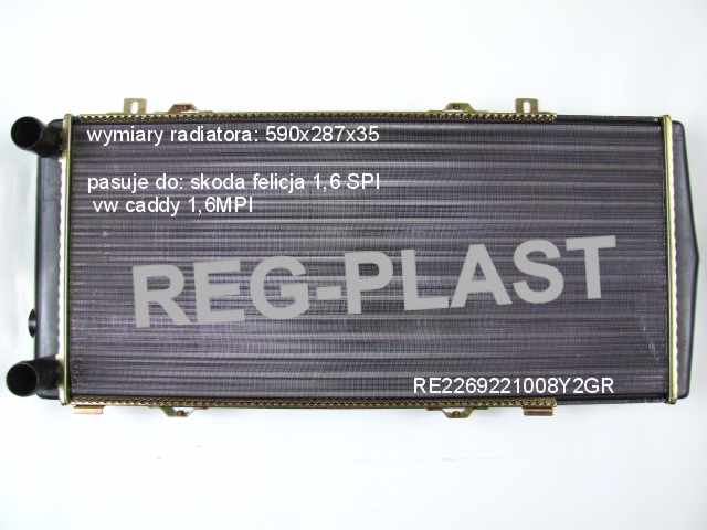

Nie słyszałem o dokładaniu drugiej, ale ostatnio wyczytałem że bardzo dorbym patentem jest większa chłodnica. Idealnie pasuje z Felicji 1,6 bez klimy;)

pompa wody ma sporo roboty. proponuje felicje 1.6 lub wieksza na zamówienie- wieksza 300-400zł a felicja 70 zl

przeczytalem Twoj watek o chlodnicy z felicji
narazie mam 3 pytania:
czy ona faktycznie tak nisko schodzi pod zderzak ?.. po przy glebie moze byc problem
czy da sie ja zamocowac te 3 centy wyzej ?
i jak generalnie z mocowaniami,, duzo trzeba kombinowac zeby spasowala w seryjne miejsca ?
do twojego cchesz wieksza lub druga ? czemu seria przy serii nie wyrabia ?
a dobre pytanie...po co Ci 2 chłodnice?
za słabo chłodzi czy jak?

ja zrobilem tak by w razie bum odgiela sie do tylu a nie poszla. ktoś ma zrobione mocowanie inaczej bo ona cieniutka jest

Taquito ma racje, nowa chłodnica i będzie git. Polecam miedzianego Nissensa, mam takie w fajnej cenie do zdobycia jak coś smile.gif Sam taką będę zakładać + wentylator Spala.
> cenie do zdobycia jak coś Sam taką będę zakładać + wentylator Spala.
pokaz jak ta chlodnica wyglada? i cena? jakie ma wymiary?
Zamówiłem, powinna przyjechać po południu to pocykam foty i podam dokładne wymiary.

ta chłodnica od felicji 1.6 jaka jest długa w porównaniu od do chłodnicy z CC 1.1 ? wink.gif
use google około 10 cm
