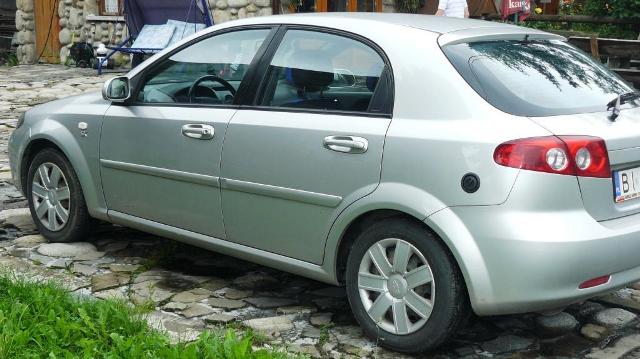

Mialem dosc tych opon, ot takie widzi mi sie.
Widac roznice wypelnienia (stare foto):
Między 195/50 a 185/60 faktycznie jest spora różnica. Ale ja w wyniku przytoczonego wyżej nieporozumienia porównywałem do 195/55. A tu róznica jest mniejsza.

> poka fote bo leniwy jestem i zapracowany
185/60/15:
i przod:
> 185/60/15:
masz zamontowany gaz ?
> 185/60/15:
pewnie bardziej komfortowo, ale wygląd wink.gif, ja chyba 195/60 zamówię na jesień hmm.gif
Tak, i foto jest z pelna butla zrobione ok 48l LPG + pol baku benzyny.
> pewnie bardziej komfortowo, ale wygląd , ja chyba 195/60 zamówię na jesień
O ile moje z wygladem odbiegaja tylko ciupke od 195/55/15 to Ty bardziej wyglad popsujesz rotfl.gif
