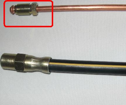

najlepiej zrób fotę przedmiotu naszego zainteresowania. albo w specyficzny sposób opisujesz zwykły, standardowy przewód elastyczny widoczny na tej stronie (zresztą dedykowany do c4 picasso), z tym, że on nie ma żadnej śruby w główce hmm.gif albo masz jednak przewody nieco inne, jak ten poniżej
tu końcówka jest zaprasowana i nie podlega wymianie inaczej, niż razem z resztą przewodu.
można kupić same końcówki (wkręcane do przewodu elastycznego).
czy może masz jednak coś podobnego jak zaznaczone na obrazku poniżej?
Musisz wymienić przewód na nowy.

> skoro do zacisku, to jest to przewód giętki - tak? więc porady o zarobieniu końcówki przewodu
> miedzianego są - delikatnie rzecz ujmując - nic nie warte...
> tym, że on nie ma żadnej śruby w główce albo masz jednak przewody nieco inne, jak ten
> poniżej
Mam dokladnie takie rozwiazanie jak widac na tym dolnym obrazku na gorze (w czerwonej ramce), z miedzianym przewodem. Tyle tylko ze ja mam przewod stalowy, oryginalny.
