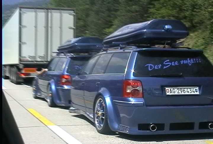

Dorzuce jeszcze ten wynalazek rownie ciekawy. Zwroccie uwage na zdjecie, na ktorym widac urzadzenie sprzegowe przyczepy - na dyszlu widac tabliczke znamionowa. W Niemczevh ten sklad nie moglby wyjechac na ulice bez uzyskania odpowiednich badan otwierdzonych tabliczka:
I jako singiel:
