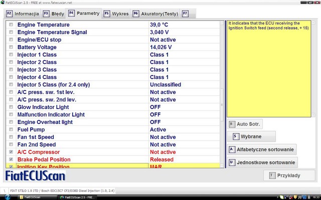

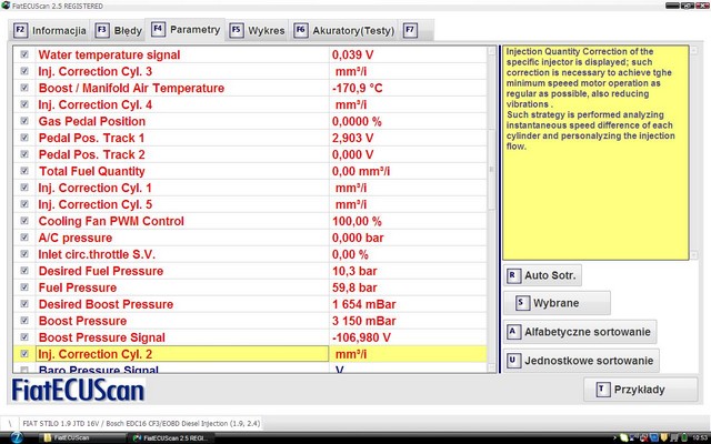

Zaraz po starcie sprawdziłem parametry w FESie. Załączam zrzuty. Mi rzuciła sie w oczy temp. silnika o dość sporej wartosci i w dodatku na minusie. Nie wiem o które cisnienie chodzi dokładnie może ktoś zerknie i sie wypowie
te parametry są jakieś dziwne - napięcie akumulatora?? temperatura paliwa ??
> I jeszcze jedno zdjecie
Jesteś pewien, że wybrałeś dobry model auta i silnika w FES? Sporo parametrów ma bardzo dziwne wartości!
No chyba tak w ogole mysle ze jakbym chcial sie podłączyć do innego modelu to FES mnie wywali, mam jedynie watpliwości co do silnika ba sa tam dwa 1,9 do wyboru. Zaraz sprawdze moze na innej wersji FESa.

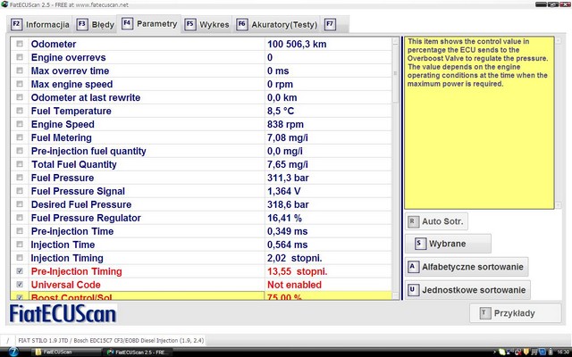

Faktycznie podlaczylem sie pod zly sterownik. W zalaczniku zrzuty tym razem wydaje mi sie ze ma to rece i nogi ale no wlasnie co jest nie tak. Jest tam cos takiego jako Glow heater modules -jest nieaktywny to nie chodzi czasem o podgrzewacz swiec?

"Jeśli chodzi o sprawdzenie wtrytsków na przelewy pod kątem rozruchu to wystarczy na poczatek podłaczyć kompa i odczytać ciśnienie paliwa przy rozruchu. Jeśli natychmiast osiągą ok. 300 bar to nie ma co walczyć z wtryskami. jeśli natomiast rośnie powoli i nie osiąga 300 bar to trzeba wtryski sprawdzić na przelewy"
Ktos to wczesniej napisał! U mnie zaraz po rozruchu osiąga ponad 300bar wiec jak kolega wczesniej napisal test na przelew jest nie potrzebny. Wiec teraz juz nie rozumie

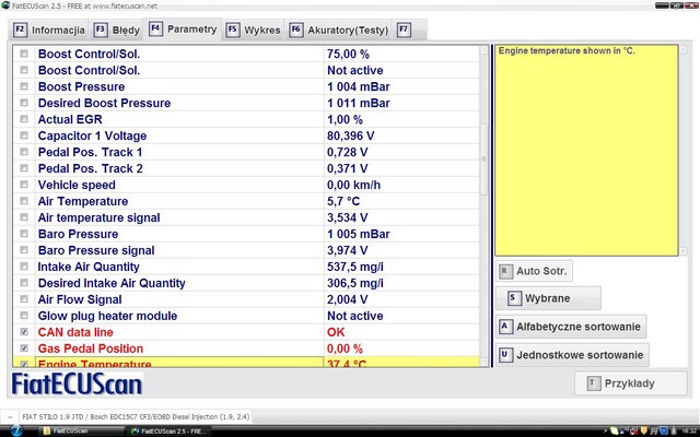

> nastepny zrzut
Na tym zrzucie widać, że "Glow plug heater module" jest nieaktywny!? Nie wiem, czy tak ma być?
Ważne jest jak szybko ciśnienie narasta do momentu odpalenia. Ciśnienie po odpaleniu nic nam w tej kwestii nie wyjaśni. Tak więc ważna jest obserwacja narastania ciśnienie DO momentu uruchomienia silnika
