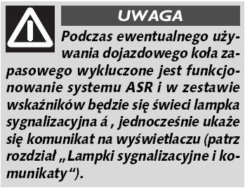

ASR jest składową ESP, za instrukcją obsługi Stilo/Croma:
Generalnie jak założysz dojazdowe koło zapasowe zamiast np. 215/45/17 to ASR dostaje orgazmu bo dostaje zdecydowanie inny odczyt prędkości obrotowej koła z dojazdówką niż trzech pozostałych kół.
Uważam, że ABS, który jak wiadomo bazuje na prędkościach obrotowych kół, też może się dziwnie zachowywać.
Pozdrawiam BAS
