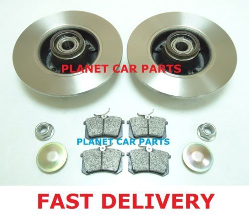

O ile nie ma innych niespodziewanek typu zintegrowane tylne tarcze hamulcowe z łożyskami przez co ceny dwóch tarcz na zaczynają się od 500PLN zlosnik.gif
A to taki problem? Popatrz inaczej. Tarcze z tyłu wytrzymają i ponad 200 kkm, a wymieniając je masz od razu i nowe łożyska, i więcej do tego nie zaglądasz podczas eksploatacji jak kupisz dobre części. A tak wymienisz tarcze, za jakiś czas znowu rozbierasz wszystko bo skończyły się łożyska itd. Nie można więc oceniać tego jednoznacznie negatywnie.
Uważasz ,że to dyskryminuje Megane? Niektórzy wymieniają same łożyska (choć ja jestem temu przeciwny).Wymieniałem komplet przy przebiegu 90 000 km i gdybym miał jeszcze raz kupić to auto, zrobiłbym ten sam zakup.
Myślisz,że w innych autach ceny są dużo niższe?Wolę wydać na komplet tarcz i moduł otwierania szyb w Megance która będzie nowsza, niż jeden pompowtrysk w " niebitym" ałdiku od dziadka z niemcowni z małym przebiegiem,który będzie starszy. zlosnik.gif
można wymienić same tarcze, łożyska się łatwo wyprasowyuje/wprasowyje w tarcze. Koszt samej tarczy to ok 80PLN, więc nie strasz grinser006.gif
Też tak uważam.

> Zapomniałeś dodać o pierścieniach ABS.
Jaki pierścień ABS? Czujnik jest w łożyskach przecież,a nie żadne pierścienie.

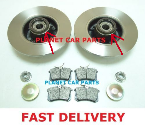

Albo dobra, zlituje sie, i pokaze zdjecie:
> Że to co leży na łożyskach,to te pierścienie?
> Zmieniałem u siebie tarcze i jakoś tego nie było.
Nie, pierscienie magnetyczne siedza na obudowie lozyska, pokazane strzalkami:
W łożyskach to są zazwyczaj bieżnie i kulki lub takie przedmioty przypominające wałeczki. zlosnik.gif
To że byłeś zmuszony pokazać pierścienie,potwierdza tylko że internet pełen jest ludzi uważających się za "fachowcuf". grinser006.gifzlosnik.gif
> się za "fachowcuf".
Ja ogolnie nie mam problemow z pokazywaniem, ale jednak fajnie jest, jak ktos w jakis grzeczniejszy sposob nie zgodzi sie z czyms. Nie kazdy musi sie znac na wszystkim.
Wymieniałem tarcze,nie zmieniałem pierścienii "fachowcu"! Bo to nie jest technologia NASA,że trzeba do mechanika z tym jeździć. panic.gif

Czy jest możliwa wymiana samych tarcz w megane2/scenic2 bez wymiany łożysk i innych dziwolągów, które Reno upchał tam?
> To jeszcze raz, bo boksujecie się i niewiele z tego wynika ;-)
Napisano juz - tak. Tylko musisz byc pewien, ze wyciaganie i wprasowywanie lozyska odbywa sie na prasie, a nie przy pomocy mlotka i trzonka od czegos, bo takie lozysko dlugo nie pozyje.
Dodatkowo, jak juz wspomniano, moga byc sprzedawane tarcze bez pierscienia ABS, ktory trzeba przelozyc. Wersja optymalna wiec, zawiera lozysko wprasowane, jak i pierscien ABS (patrz przykladowy moj obrazek). Wersja najtansza, zawiera tylko tarcze bez "osprzetu".
Nie.Tarcza zest zespolona z łożyskiem.Chcąc więc ją wymienić,musisz do niej wprasować łożysko.A zatem kupisz nową tarczę i będziesz do niej montował swoje stare łożysko?
Można wymienić samo łożysko przy założeniu,że tarcza jest w dobrym stanie i zleci się to komuś kto się na tym zna.
W przeciwnym wypadku taka robota pozbawiona jest logiki.
