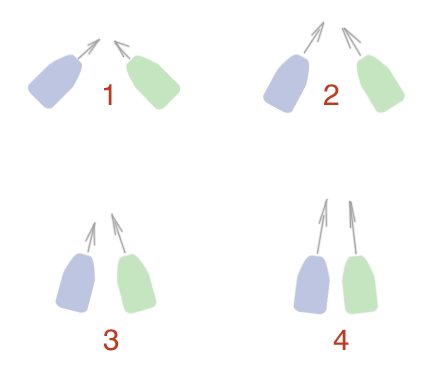

Mam pytanie. Jest sobie ulica i skrzyzowanie. Za swiatlami ulica sie zweza, po prawej jest kraweznik, po lewej podwojna ciagla. Nie sa jednak namalowane pasy ruchu. Zaraz za skrzyzowaniem dwa auta mieszcza sie swobodnie, ale potem im dalej tym weziej. W przypadku przycierki, jadacego po lewej stronie kolo podwojnej ciaglej i samochodu jadacego po prawej przy krawezniku, czyja bedzie wina?
Dokladnie chodzi mi o ul. Idzikowskiego w strone Pulawskiej, zaraz za skrzyzowaniem z ul. Sobieskiego.
Moim zdaniem jesli dojdzie do przycierki, to winny bedzie ten, ktory jechal po lewej stronie.
> Cześć.
> Sobieskiego.

Jechała możliwie blisko, bliżej nie mogła bo na pasie bliżej krawężnika jechał inny pojazd.
Sytuacja jest problematyczna bo przepisy nie określają kto ma pierwszeństwo kiedy dwa pasy schodzą się w jeden.
Jedyna IMO możliwość określenia winnego to sprawdzenie po uszkodzeniach kto w kogo wjechał. Ten kto przywalił bardziej przodem niż bokiem wjeżdżał na pas zajęty przez pojazd walnięty i nie ustąpił pierwszeństwa pojazdowi (walniętemu), który znajdował się już na pasie.
Sprawa była by jasna, gdyby na tym skrzyżowaniu, na Idzikowskiego były wymalowane kawałek pasa środkowego kończącego lewy pas.

Winny był ten z lewej bo zmieniał pas i nie ustąpił pierwszeństwa pojazdowi jadącemu tym pasem.
Jechały dwa pojazdy obok siebie znaczy były dwa pasy (mimo, że nie namalowane). Aby skręcić w prawo trzeba dojechać do prawej krawędzi jezdni lub na prawy pas. Facet z lewej zmieniał pas i przywalił - wina ewidentna.
Ruch prawostronny oznacza, ze jeździmy możliwie najbliżej prawej krawędzi. Jesli są dwa pasy jedziemy prawym, ale jeśli prawy jest zajęty jedziemy lewym i też jest ruch prawostronny.
