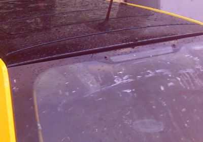

Tak to wygląda w Schumacherze - lotka oryginalnie zamontowana przez fabrykę
Ciekawa sprawa, lecz zupełnie inna lotka niż standardowe takie jak u mnie.
Ja po prostu przykleiłem do szyby i trzyma już 4 rok grinser006.gifgrinser006.gif
> ta Twoja to oryginał? Dziwna taka maciupka
oryginał , zdemontowana z innego stilo, do którego była przykręcona, wręcz demontowana na moich oczach smile.gif
> Tak jak kolega nizej napisal, Schumachery maja inna lotke
teraz dopiero sprawdziłem w eperze
i rzeczywiście schumachery maja inna lotkę i tylko schumachery. Nawet Abarth ma ta mniejsza. Do tej pory bylem przekonany ze jest tylko jeden typ lotek do stilo 3D. Tylne szyby do 3D tez są 2 rodzaje w tym jedna pod spoiler. Pewnie to ta z otworami na spoiler. Schumacher mimo ze ma fabrycznie spoiler to szybę ma bez dziur jak do wersji bez spoilera spineyes.gif
