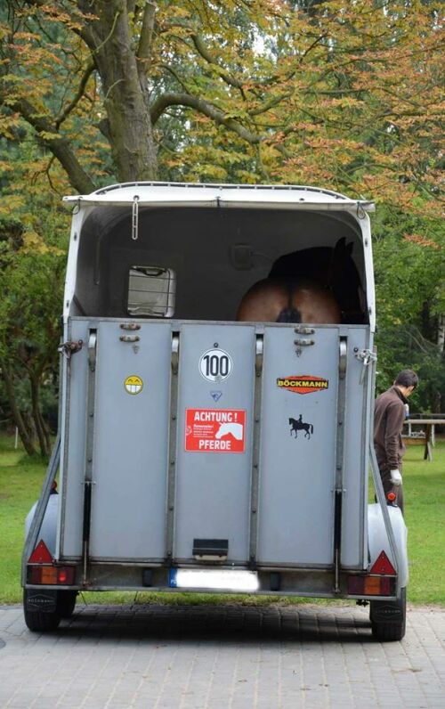

Trafił nam się ostatnio (chyba) mocno niedouczony lub nadgorliwy policjant, który zatrzymał dowód rejestracyjny jednej z naszych przyczep twierdząc, że ma złe oświetlenie tablicy rejestracyjnej (zamiast od góry jest po bokach). Przyczepa ma oryginalne lampy i nikt się nigdy nie czepiał. Czy położenie tych lampek jest jakoś regulowane prawnie ? Przecież połowa lekkich przyczep w Polsce tak jeździ..

nie jest, ustawodawca wymaga tylko takiej ilości alby tablica była możliwie równomiernie oświetlona i czytelna.

Quote:
5
Oświetlające tylną tablicę rejestracyjną
liczba taka, aby zapewniała dobre oświetlenie tablicy rejestracyjnej
biała
w sposób zapewniający oświetlenie miejsca umieszczenia tylnej tablicy rejestracyjnej
dopuszcza się, z tym że funkcje tę powinien spełniać sygnał przewidziany dla świateł pozycyjnych
powinno zapewniać możliwość odczytania znaków na tablicy rejestracyjnej w nocy przy dobrej przejrzystości powietrza z odległości co najmniej 20m nie może być bezpośrednio widoczne z tyłu pojazdu z odległości większej od 25 m
