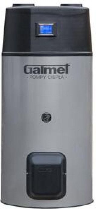

Ja przymierzam się do czegoś takiego:
Moc pompy 1,92KW.
Przy 200l to dla 4 osób nawet 40* wystarczy (a raz na tydzień tłuczenie legionelli - dogrzanie grzałką 2KW).

Przy cenie, jaką sobie śpiewają za bojler z agregatem od większej lodówki to się nigdy nie zwróci finansowo.
