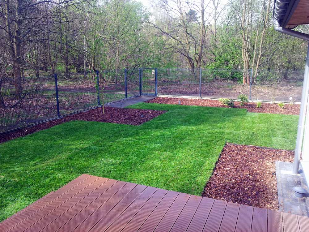

Zwykłe panele ogrodzeniowe, z prostokątnym oczkiem. Zadbałem jedynie, żeby był grubszy drut i był ocynk + malowane proszkowo. Kolor zgrałem z bramą. Wyglada to bardzo dobrze, zależało mi aby ogrodzenie było delikatne bo mam las a od sąsiadów i tak sadzi się rośliny.
Jest szansa, ze cykniesz fotke od frontu w wolnej chwili? Chcialbym zobaczyc jak to wyglada. :)
Tapatalked
I to cena już z fundamentem? Jakie wysokie?

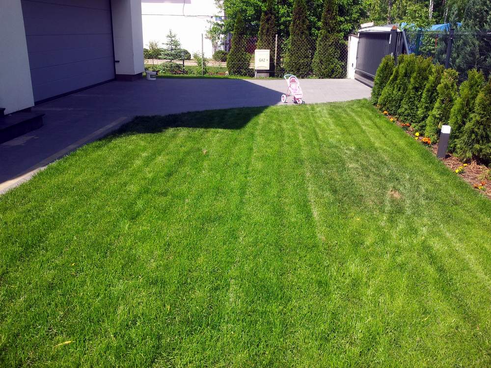

Tak na szybko na dysku mam takie foty:
Znalazłem fakturę, dokładnie 6414zł brutto, w tym:
