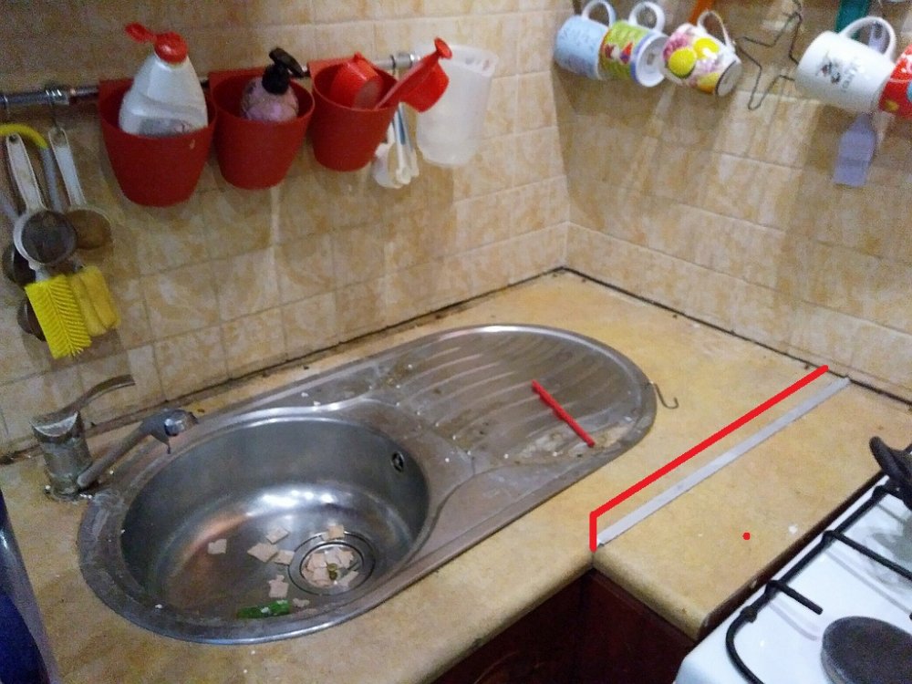

Nadejszła ta wiekopomna chwila, kiedy to bez jakiejkolwiek wiedzy muszę wymienić blat w kuchni. Na razie wywaliłem stamtąd wszystko i urwałem listwę ozdobną przy kafelkach. Problem jest, bo oni kładli blat zanim były kafelki i trzeba będzie podczas wyciągania przeciąć stary blat przy zlewie w najwęższych miejscach (kupiłem w tym celu wyrzynarkę). Tylko trzeba będzie jakiś dystans dać, żeby nie przeciąć szafki w tym miejscu. A nowy blat to już nie mam pojęcia jak będę wsadzać. Też ma 2,50. Pewnie dałoby się go włożyć od przodu, gdyby nie parapet. Najwyżej z jednej strony docisnę do ściany, a z drugiej jakoś go włożę na wcisk, aż zaskoczy za kafelki. Opcja ostateczna - przerżnać go na pół na wysokości ścianki szafki gdzie jest zmywarka i zastosować taką listwę jak tam leży. A ponieważ nie mam stołu do cięcia, trzeba będzie improwizować - położę go może między łóżkiem a stołem i mam tam jakiś laser, zobaczymy czy pójdzie prosto. Na zdjęciu od frontu widać jak woda rozsadziła blat. W nowym zlewie jest otwór na wylewkę, ja nie wiem czemu kiedyś to się wstawiało w blat??
Zdjęcia poglądowe:

Będę cykać na bieżąco. W każdym razie te listwy ozdobne nie były zalane silikonem i tam zawsze ciekło za zlew. Po prostu ktoś to przykręcił tylko i wcisnął ozdobną, a silikonu w ogóle nie dał. Podobna sytuacja na łączeniu i zlew też nie był wklejony tylko włożony tak ot (tak to było 10 lat, TBS po prostu to tak zrobił). Ja teraz kupiłem zlew granitowy, silikon i wyciskarkę. Wkleję ten zlew. I nie będę wycinał otworu w kszałcie jaja jak na poprzedni zlew, tylko na samą komorę. W ogóle gdybyśmy mieli kasę, to bym wyp...atroszył całą kuchnię z tych mebli i wstawił coś np. z IKEA...
Wyrzynarką równo blatu nie dotniesz, nawet z laserem. Musisz użyć piły tarczowej.

Nie mam takiej, czyli pozostaje jednak jakoś wcisnąć ten blat na miejsce. Patrząć po prawej, jest może z 1 mm za kafelki więc powinien wejść na wcisk i się poddać nieco?
Wyrzynarkę kupiłem tak naprawdę po to żeby wyciąć otwór pod zlew. Rozumiem że najpierw wiertarką wiertłem do drewna otwór i od niego jechać dookoła - obrysować sobie ołówkiem, za wzór zrobię karton pod wymiar komory. Tam nie musi być super dokładnie, byle zlew wszedł - są szerokie ranty to zasłonią błędy.

@twinsen - w takich zlewach jak Twój stary też się baterię montowało, tylko u Ciebie majster wolał wiercić w blacie, niż w kwasówce.

No i tam bywało to mokre + brak silikonu i widzisz jaka masakra. Teraz będzie cymesik, tylko żeby nowy wszedł ;]

  • Przede wszystkim utnij odpowiednią długość z zakupionego blatu i zanieś do stolarza, a może innego obi lub praktikera niech dotną Ci i skleją kątową część blatu. Nie będziesz musiał wkładać przekładki między częścią zlewozmywakową i od strony kuchenki. Będzie ładniej wyglądało. U mnie takie kątowe połączenie klejone tak jak zaznaczyłem czerwoną linią wykonali kilkanaście  lat temu. Miejsce klejenia prawie niewidoczne, ale to zależy od kolorystyki blatu, a miejsce łączenia nie rozkleja się.
Jeśli szafki są na nogach (bo nie widzę) to nogi mają regulację wysokości. Wkręć nogi, blat wsuniesz od przodu pod płytki a potem wykręcając nogi podniesiesz blat do samych płytek.

Niestety, one są na wymiar robione i jest to tak że napierw jest stelaż z takich prostokątów na ziemi, na tym podłoga szafek, na to ścianki i stelaż do blatów i na to blaty. Tak to się kiedyś robiło. Nie chcemy robić tam armageddonu. Jak będę miał jakiś problem to wrzucę fotę. Na razie :piekna: tam sprząta, a ja zaraz wchodzę "z ciężkim sprzętem" ;]

Wbij na środku gwóźdź, przywiąż do niego sznurkiem wyrzynarke i pojedziesz jak po cyrklu ;]

Czyli "fachowcy" robili. Jedź kup nogi do szafek, wywal stelaż a z jego przedniej części zrób maskownice mocowane obejmami do nóg.

Bierzesz listwę i dwa ściski stolarskie, mocujesz nimi listwe do blatu i tniesz jak po linijce.

Tylko nie wiem czy widać - na zdjęciu w lewo jest parapet. Musiałbym ew. nogi obniżyć tak, żeby zrobiło się miejsce na grubość całego blatu POD parapetem. Zeby go wsunąć.

A blaty masz przyklejone do szafek, położone tylko, czy np: na kątowniki przykręcone jak taka rzeźba, czy na kołki drewniane ? ;] Bo tego chyba na razie nie wziąłeś pod uwagę ? ;]

Od iluś lat blaty są robione o kilka mm grubsze, dlatego pewnie Ci w stare miejsce nie wchodzi.
