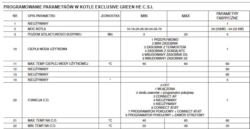

Dlatego napisałem że coś tam kondensuje, wiem że 57st powrotu to granica. Z ciekawości niedawno sprawdziłem ile kondensatu zbiera się przy 55st powrotu i na godzinę pracy kotła nazbierałem jakieś 250ml. Moc grzewcza była gdzieś na poziomie 2-3 kW (minimum ile ma moja Beretta).
Co do regulacji temperatury grzewczej na CWU to nie wiem czy  to norma na rynku czy nie ale Immergas też umożliwia obniżenie mocy max przy CWU więc chyba Termet jest po prostu w tyle za konkurencją.
Tnij cytaty.
[Orochimaru]
Tu nie chodzi o obnażanie mocy palnika, bo to robi każdy kocioł (nawet mój ulrich 10 letni), tylko temperatury i mocy pomp, aby powrót z wężownicy pozwalał na kondensację.
BTW - daj screen z instrukcji, bo ja w instrukcji tej beretty nie znalazłem takiej opcji.
Edytowane przez maras77
No wlaśnie chodzi-zastanów się jak będzie wyglądała temperatura powrotu przy grzaniu CWU w miarę nagrzewania zasobnika jeśli kocioł będzie grzał z mocą ograniczoną np tylko 5kW. Twój Ulrich to potrafi?
Co do Beretty to parametr 13.
13- parametr nieużywany.
@maras77
Dobra, bo chyba widzę w która stronę to zmierza więc trochę uproszczę : czy uważasz że kłamię?
A może przyjmiesz zakład że ten parametr odpowiada za maksymalną temperaturę wody grzewczej podczas ładowania CWU ?
Edytowane przez Piotrus
34 minuty temu, Piotrus napisał:
@maras77
Zapewne nie kłamiesz. Ale tez taki parametr pracy kotła nie jest powszechny oraz zapewne nie jest też skuteczny, skoro sam producent w instrukcji się do niego nie przyznaje.
@maras77
Co masz na myśli pisząc że parametr ten nie jest skuteczny?
Czy programowalna histereza załączania i wyłączania palnika w odniesieniu do zadanej i osiągniętej temperatury w obiegu grzewczym CO jest według Ciebie powszechna i skuteczna?
