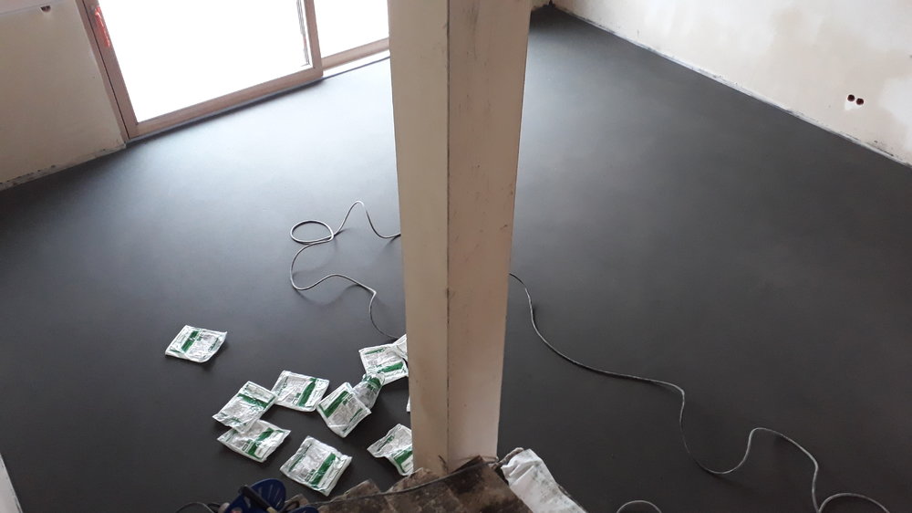

Tak sobie dziś obejrzałem moje zwykłe wylewki i chyba wyszły lepiej niż Twój polerowany beton ;]

Ja mojego nawet na oczy nie widziałem, wylali sobie 2 dni temu, dziś sprawdziłem i doznałem szoku jakie to równe :phi:
Jakaś strasznie ciemna ta posadzka, barwnika dodawali :phi:?
Chyba tak :phi: I nawet dylatacje mam porobione:phi:
2 dni temu wylane, schnie;]
Jeszcze mokra.
Wyschnie, to będzie brzydka.
może to kwestia zdjęcia, ale nawet mokra wygląda jakoś ciemno ;)
BTW. Nie za nisko tam przy oknie ?
Dla porównanie u mnie na świeżo:
Kolor szary bo to anhydryt.
