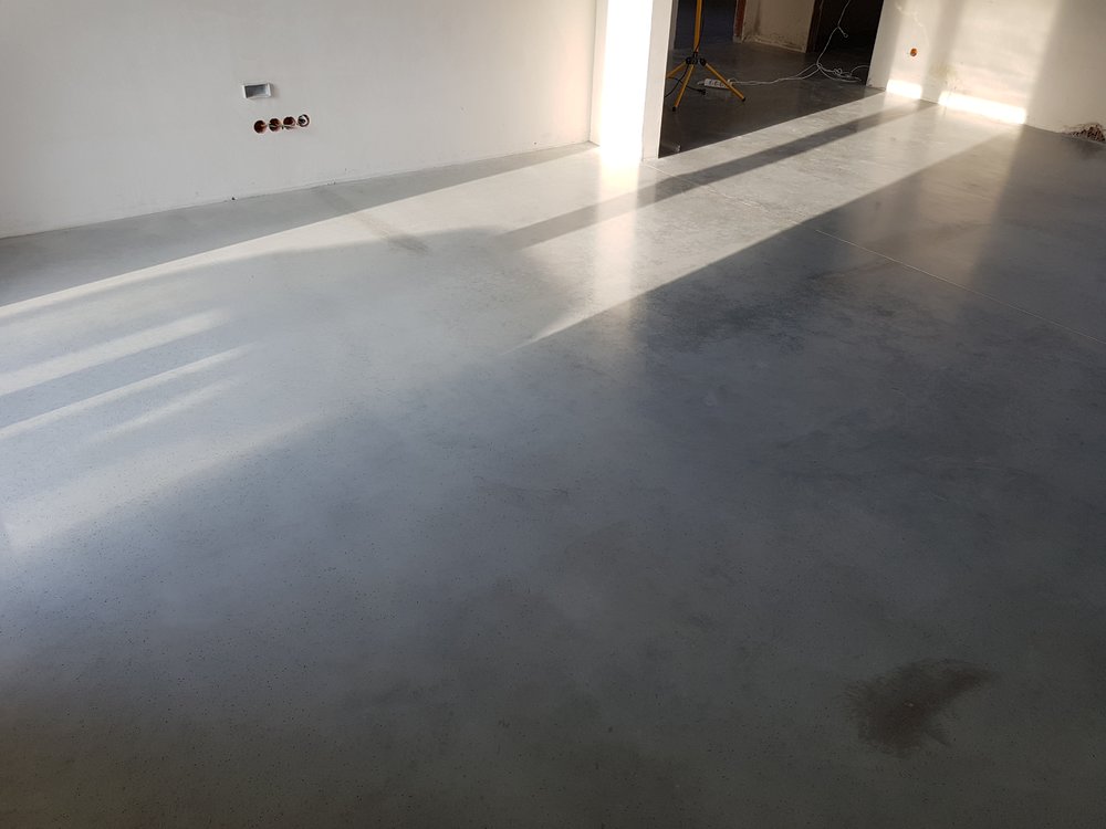

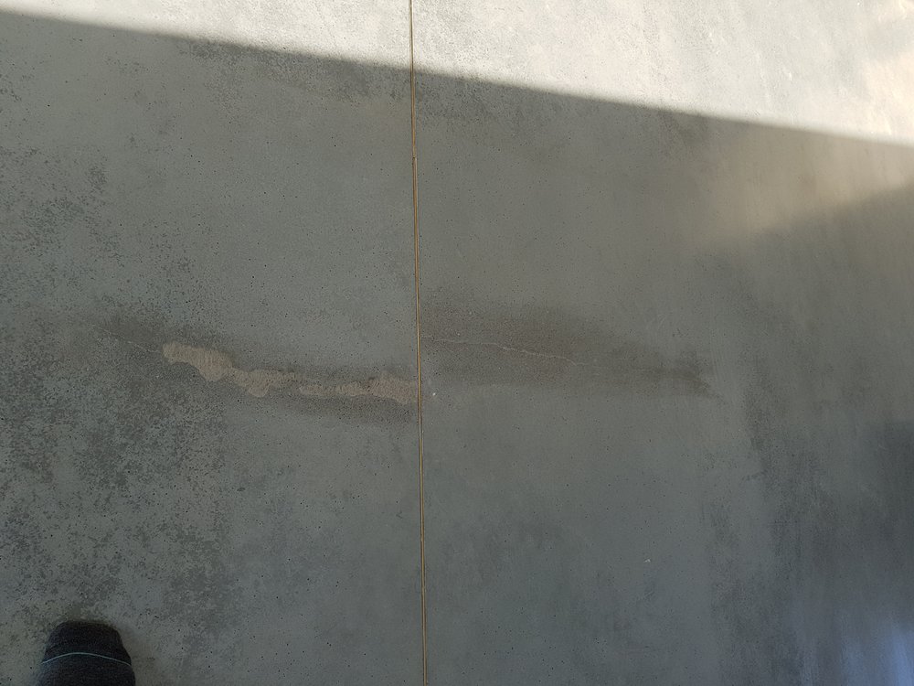

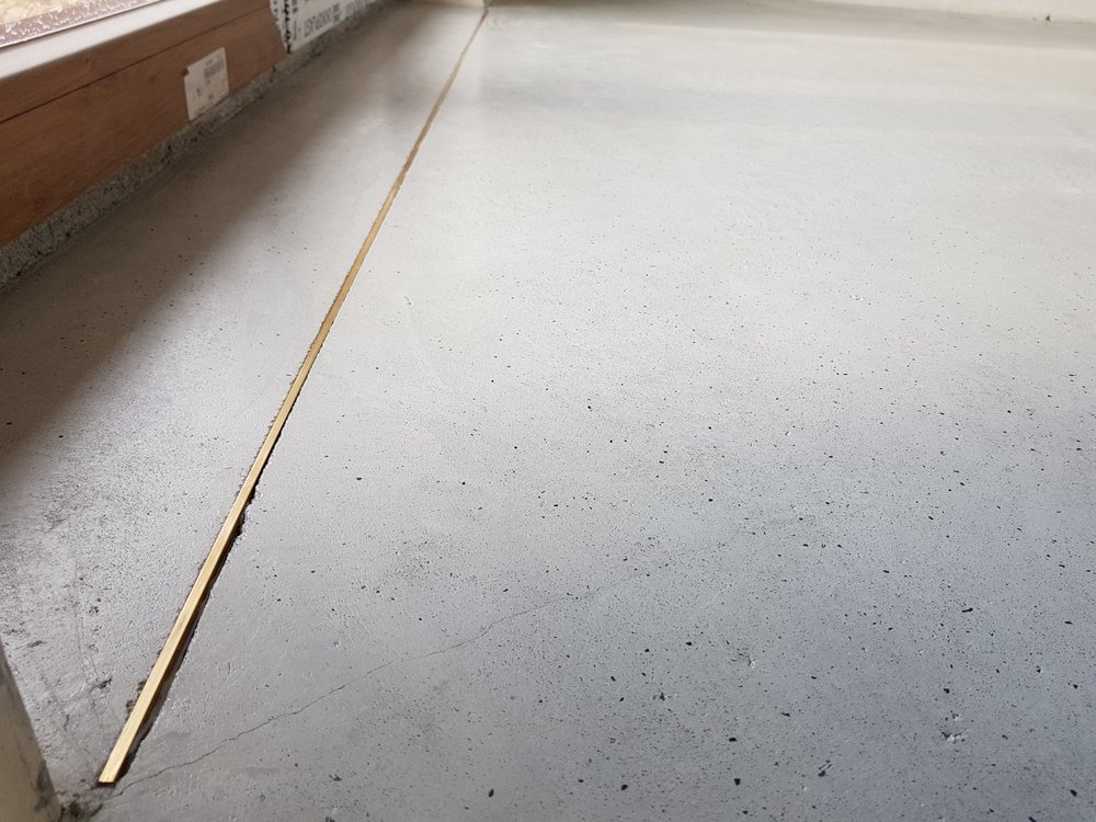

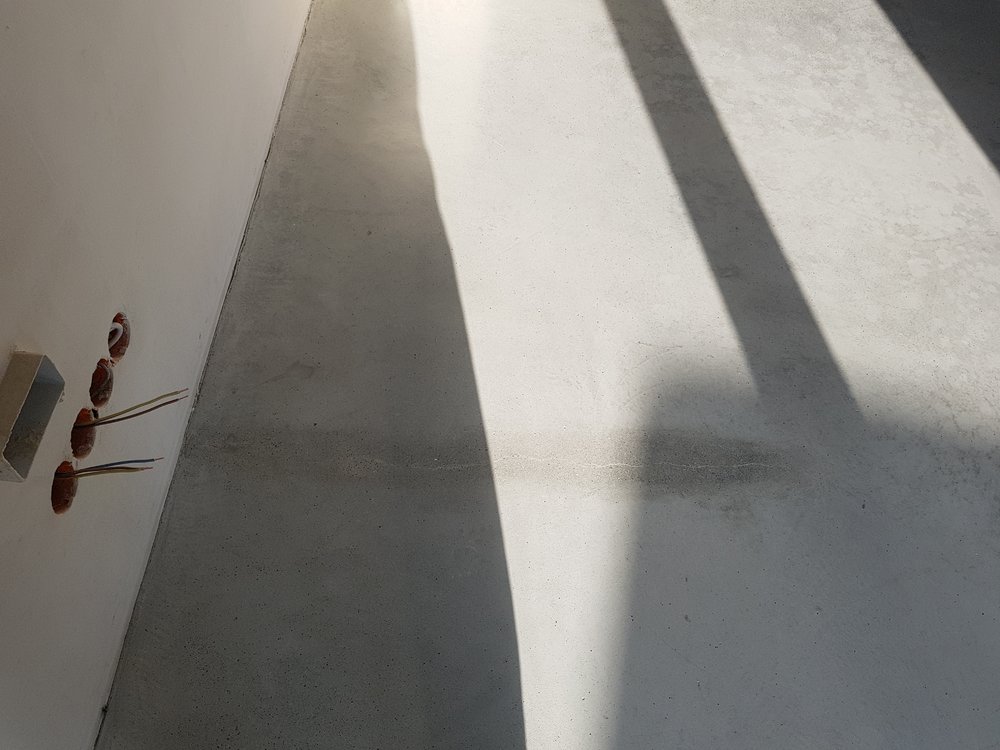

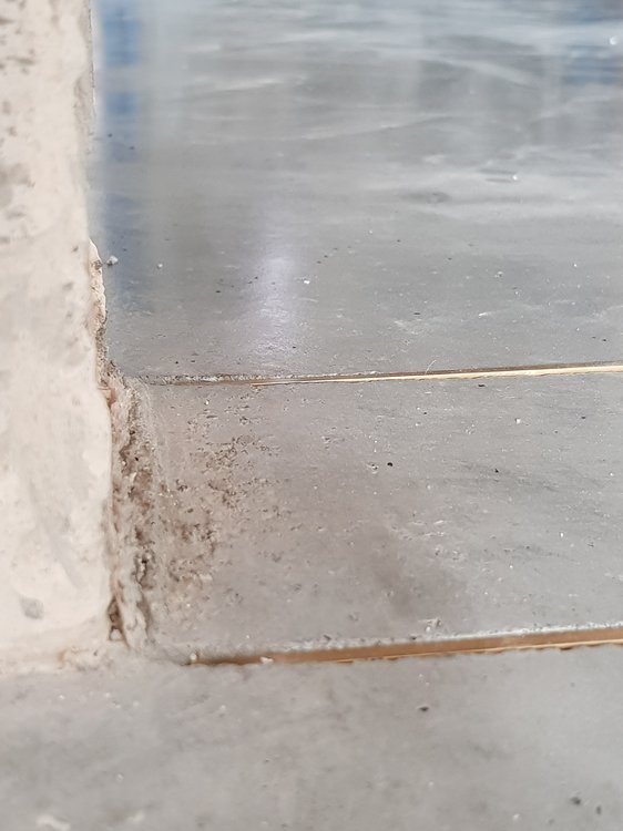

Chcecie zobaczyć moją gotową posadzkę? ;]
elegancja-Francja, nie?  Nikt takiej nie ma!

Koszmar - u mnie w garażu posadzka lepiej wygląda ;]

Normalnie loft masz.
Zwal tynk ze ścian, odkryj instalację i będzie git.

Masakra :phi:
Że niby ile to partactwo kosztowało ostatecznie ???

Gorsza od loftowej?

ożesz kurde 8] ile za to skasowali ???
Vadero mam nadzieje że dałeś tym partaczą niezbędne minimum, zdradź namiary na "fachowców" żeby ktoś ze Śląska na kretynów nie trafił. Na zbity ryj bym ich wyrzucił z domu/mieszkania. Znając życie "fachowcy" zadowoleni pewnie z wykonanej roboty?

O [kurza twarz] 8]
Mam nadzieje, że zapłaciłeś za to podobnie co za zwykłą posadzkę betonową :facepalm:

Piękna, niebanalna faktura. Ostry detal. Nie jest nudna.
Doskonała.
