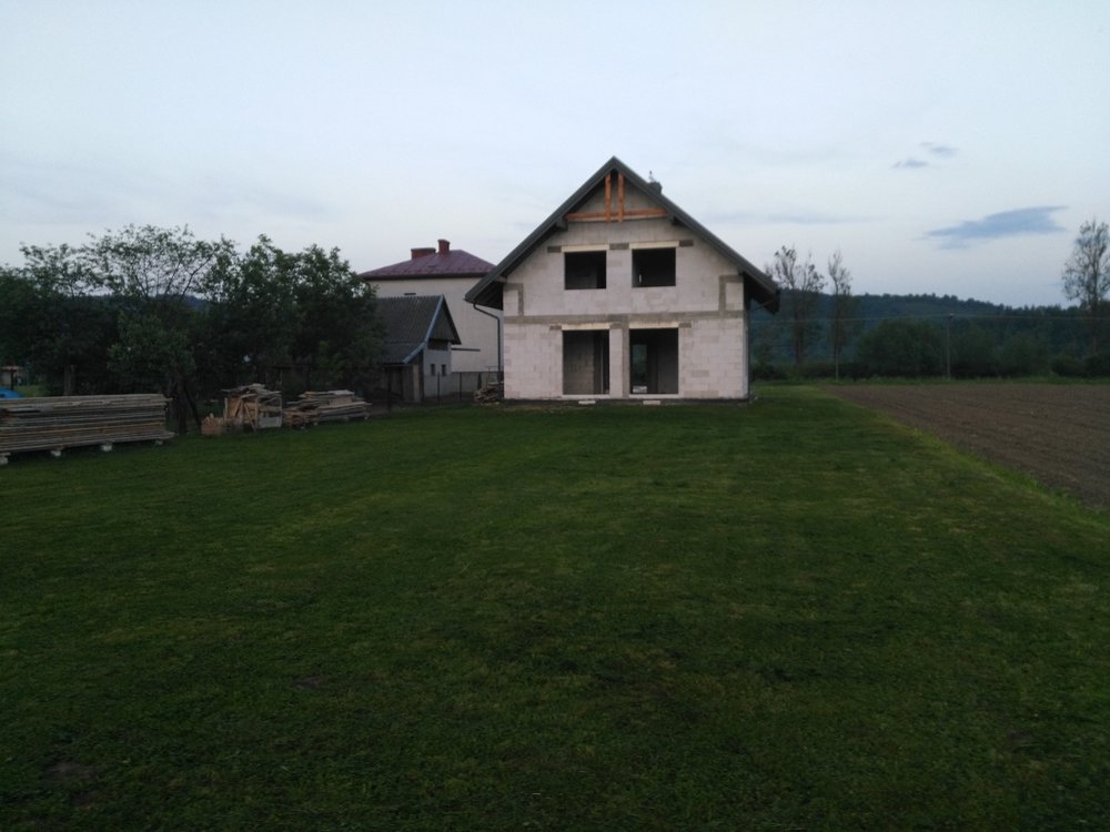

Wiesz co u mnie to było głównie wyrównywanie i wyrywanie perzu. Najpierw przejechali glebogryzarka separacyjna później grabili grabili grabili zgrabili z 1000m2 z 10m3 perzu. Parenascie wiader kamieni, kilkanaście kilo złomu że 3 wiadra szkła  i z 1m3 papy folii itp. Później walowanie sianie trawy zagrabianie I walowanie. Zdjęcie zupełnie nie oddaje wlozonej pracy na mojej działce ktoś wcześniej zrobił sobie śmietnik. 😖

Gratuluję, ale te śmieci to nie było następstwo budowy a poprzednich wlascicieli/sąsiadów. Na czas budowy skopcowalem sobie ziemię spod budynku i później mi ją rozplantowali w około.
