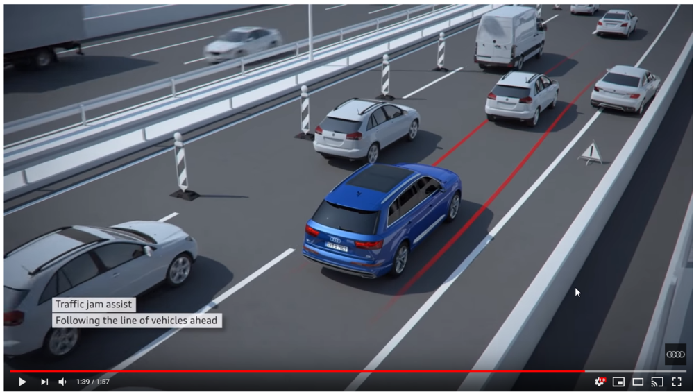

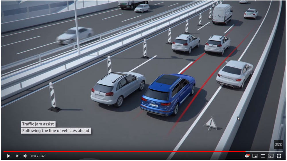

Swoją drogą oglądałem sobie wczoraj wideo co to jest ten Traffic Assist w Audi... I ten fragment rozbawił mnie do łez: Audi jedzie, BMW stoi.

W BMW wymiana niczego nie zajmuje 5 minut, nawet dywaników [emoji14]
