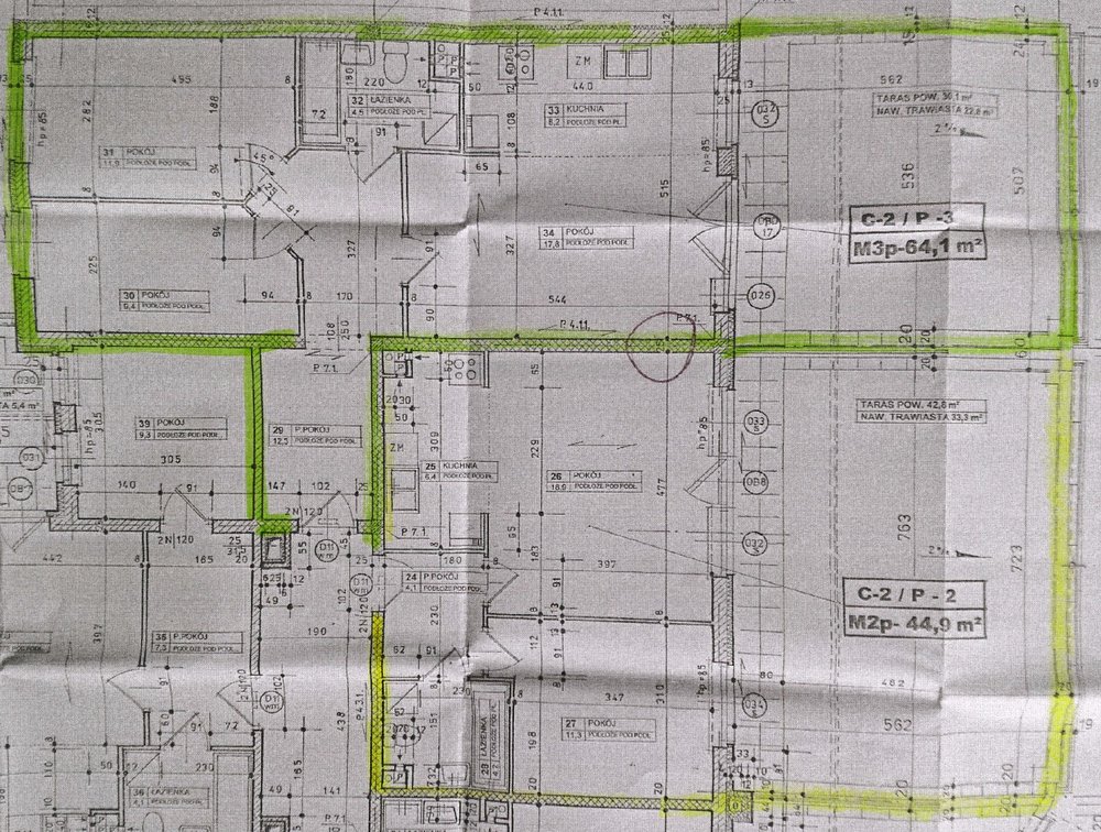

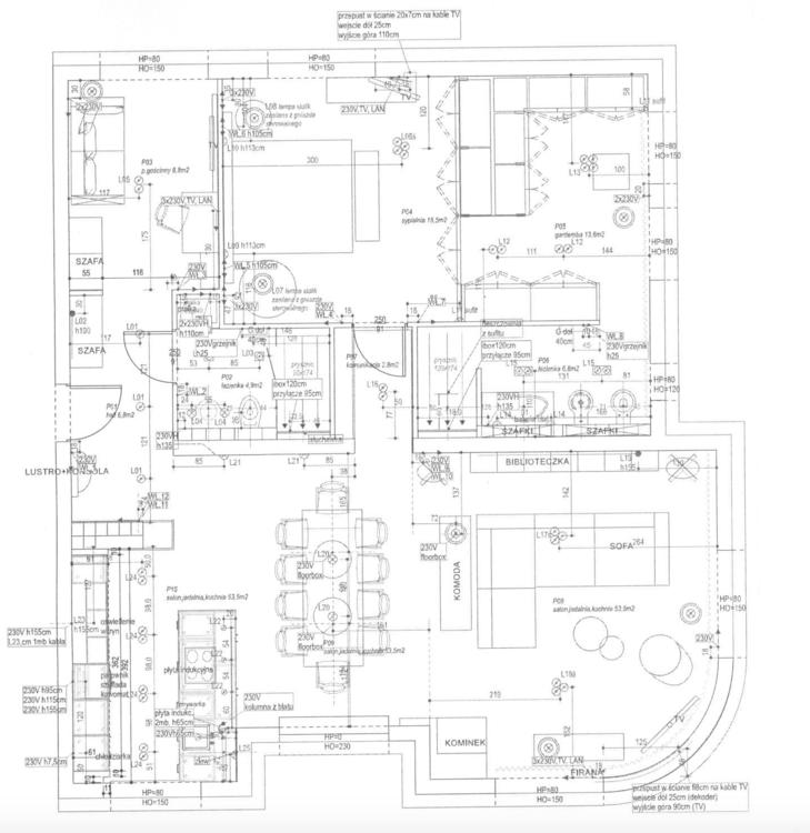

1) Połączenie obecnych mieszkań - czy to będzie wykonalne techniczne ? Są minusy, ciężkie do sprzedaży, dużo rzeźby, są też plusy - połowę będę miał już urządzoną :)660603583_Zrzutekranu2018-10-28o14_12.06-kopia.thumb.jpg.283a48207aceab59afb62251d836ea4c.jpg

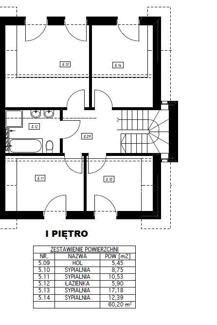

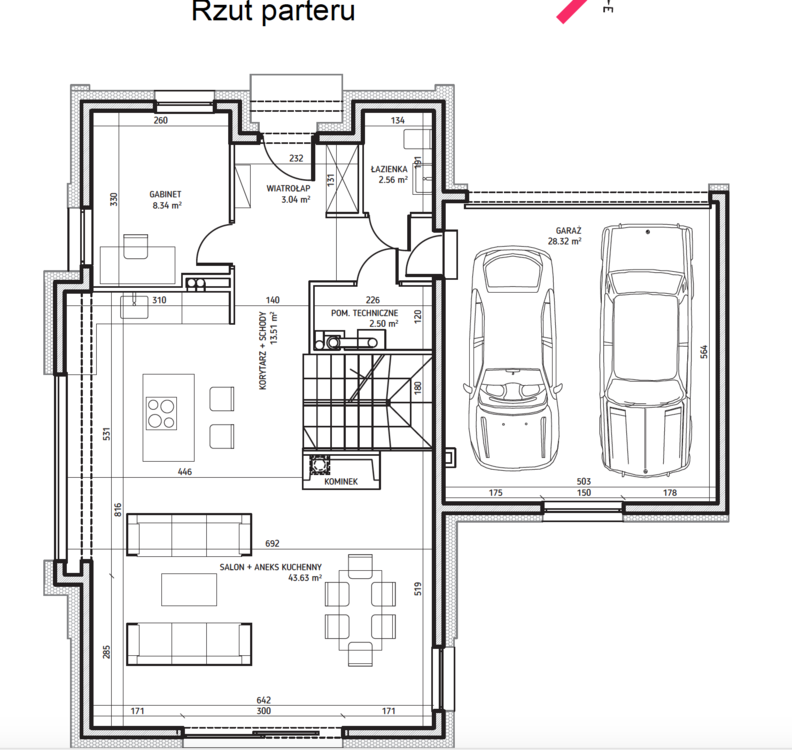

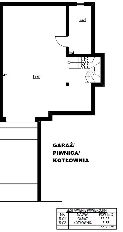

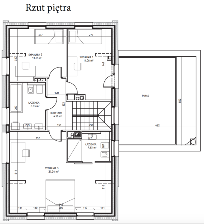

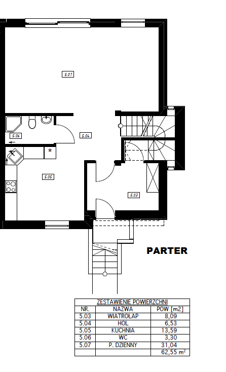

2) Zakup domku jednorodzinnego. Zrobione, gotowe, świetna lokalizacja, wysoka jakość wykonania - naprawdę lux. Jedyny minus - wysoka cena, jak dodam do tego koszty urządzenia robi się ponad banieczka.

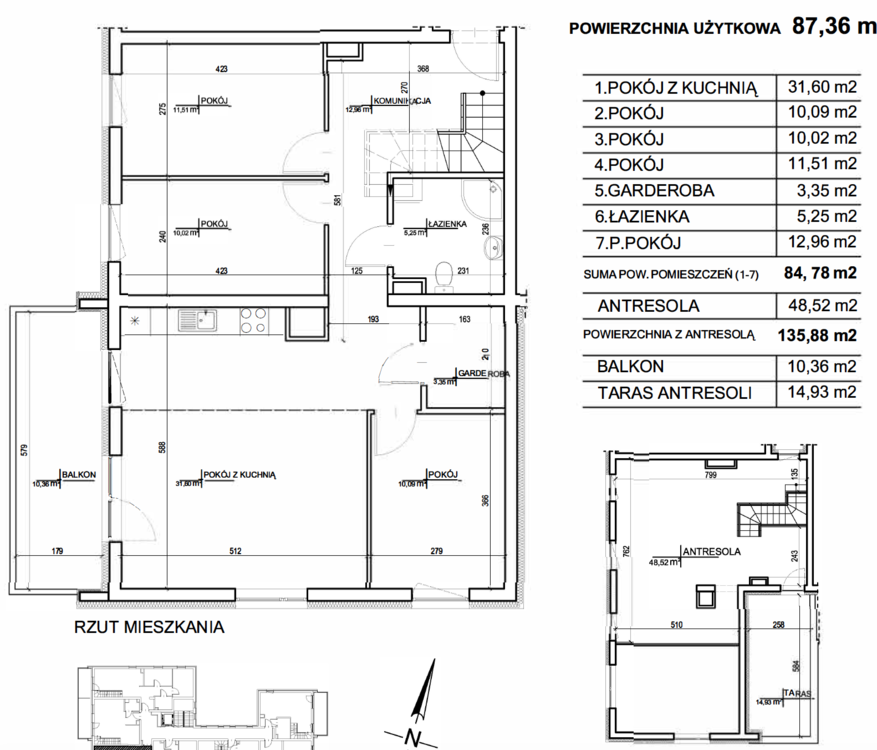

4) Ostatnia propozycja - mieszkanie dwupoziomowe. Bardzo duże, wysokie, salon miałby z 5 metrów. Fajne możliwości adaptacji, mieszkanie ma duży potencjał. Blok nówka sztuka, ale jakość nie powala. Zwykłe okna, zwykłe grzejniki. Cena za metr dobra (5100), ale za całe mieszkanie wyjdzie dużo - 136 m2, do tego miejsca parkingowe. Koszt urządzenia też będzie wysoki, z ekstrasów będzie np koszt schodów. Powierzchnia użytkowa na rzucie jest błędna. Dużym minusem jest lokalizacja - na obrzeżach, z drugiej strony blisko lasu, zielone tereny, itp.

połączenie tych mieszkań jest bardzo sensowne, ale zniechęcają mnie aspekty techniczne, stąd koncepcja kupna innego mieszkania i wynajmu tych co mam. Na nich nie będę zarabiał, bo i tak mam je częściowo w kredytach, ale mogą być na emeryturę.
Szczerze mówiąc to bardziej oczekiwałem analizy technicznej, nie do końca finansowej :)

Ale jakie aspekty techniczne Cię zniechęcają? Jeżeli chcesz znieść ścianę, to sporo papierologii, projekt, chyba nawet PnB + zgoda właścicieli. Jeżeli sąsiedzi są sensowni - do załatwienia. Sam rozważałem taką opcję, ale sąsiad wciąż nie chce sprzedać :)Jeżeli chcesz tylko zrobić drzwi na wysokości kuchni małego mieszkania i zamiast kuchni mieć korytarz, to sprawa wydaje się dużo prostsza, ale tu pewności nie mam.

z jednej strony tak, z drugiej - masa formalności, nawet nie wiem czy to będzie możliwe.
Będzie formalności,bo widzę że jak byś tego nie chciał przekuć to musisz iść przez ścianę nośną...
dokładnie. A nie chcę robić przejścia szerokiego na metr, bo to efekt do dupy będzie.

W 2 opcji zwrócę uwagę, że te dwa stanowiska to takie mocno naciągane.
Pierwsza opcja spoko, jeśli się da odpowiednio ściany wykuć, to musisz się dowiedzieć na co Ci pozwolą.
Czemu ? Zmieszczą się dwa auta spokojnie.
Dokładnie, umówiłem się z architektem na jutro.
Nie bardzo, miałem garaż 6m x 6m i to było tak na styk, a tutaj się zmieścisz, Ale obejść czy coś wpakować będzie trudno, nie mówiąc o jakimś mebli w garażu.
Ciasno będzie, ale dwa auta się zmieszczą. 5 metrów szerokości, jedno auto ma 2,1, drugie ma 2,0. Zmierzę dzisiaj z ciekawości ile mają podwójne miejsca garażowe u mnie w garażach pod blokiem, gdzie teraz parkujemy. Zostaje 90 cm na odstępy, itp. Ale wiadomo super komfortowo nie będzie.
Bez przesady - na fotce poniżej jest mój garaż 6 x 6 (po obrysie).
Bez problemu dawało się zaparkować 2 x Mondeo.
A i różnych gadżetów dookoła da się zmagazynować.

umówiłem się na spotkanie z architektem, najpierw rozważę czy taka operacja jest możliwa.
Dnia 28.10.2018 o 16:22, Maciej__ napisał:
Ewentualnie czy jest mozliwosc kiedys ponownie je podzielic do sprzedazy?
myślę, że proces będzie odwracalny, formalnie nie chciałbym łączyć mieszkań - wg mnie nie ma takiej potrzeby.

update po spotkaniu z architektem.
Temat jest technicznie możliwy, ale nie wiem czy będzie opłacalny. Muszę zdobyć projekt konstrukcyjny budynku, żeby architekt z konstruktorem się wypowiedzieli na temat aspektów technicznych. Najprawdopodobniej trzeba będzie wykonać ramę stalową i zagadką są punkty podparcia. Jako, że poniżej jest piwnica to nie wiadomo, czy oparcie o strop będzie wystarczające. W kwestii dokumentacji:
- zgoda wspólnoty
- inwentaryzacja budowlana
- projekt
- uzyskanie pozwolenia na przebudowę
Wg architekta czas potrzebny na ogarnięcie tego wszystkiego to około 3-4 miesiące. Nie znam ceny projektu, wypowie się po uzyskaniu dokumentów.
Lekko się zniechęciłem na razie :)

OK, odpowiem Ci to, co pisałem jakieś półtora roku temu:
Możesz pominąć wstęp o tym jak to dokupiłem część i czemu akurat część drugiego mieszkania poszła pod najem.
otwór drzwiowy jest od góry zazbrojony 2x ceówka, chyba 180mm. Otwór ma szerokość 85 cm, czyli zbliżony do drzwi "80". oba mieszkania są osobnymi bytami prawnymi, więc nie muszę, w razie "W", sprzedawać jako całości.
Tak jak autor, kupiłem po sąsiedzku mieszkanie i do poprzednich 44 m^2 dołożyłem sobie pokój 18m^2 (w trakcie remontu uwielbiałem miny rozmółców jak mówiłem że rozbudowuje mieszkanie).
jak już mówiłem dokupiłem mieszkanie o powierzchni 38m^2. plan był wcześniej taki, że anektujemy całość. Po przeliczeniu wszystkiego - zaanektowaliśmy pokój na sypialnię, a pozostałe około 20 m^2 pójdzie pod wynajem (uwierzcie mi - jest rynek na takie mieszkania, przynajmniej w olsztynie).
Ale do brzegu. Plan działania:
1/ projekt budowlany przebicia - ze wszystkimi pieczątkami, uprawnieniami etc. mnie po znajomości kosztował 500 PLN
2/ Uchwała Wspólnoty Mieszkaniowej, że się zgadzają wszyscy (czytaj ponad 50%). u mnie bezstresowo i bezkosztowo, bo sprawę załatwiłem podpinając się pod zebranie roczne, w innym wypadku - pielgrzymka po wszystkich właścicielach.
3/ wystąpienie o pozwolenie budowlane - trochę papierologii, do tygodnia czekania, bezkosztowo, jakieś dwa tygodnie na uprawomocnienie.
4/ jako budowa - znaczy się musi być kierbud i nadzór budowlany do tego dziennik budowy. Wynająłem firmę, która obsłużyła mi wszystkie wymagane pieczątki i zgłoszenia (nadzór budowlany). wybicie otworu, zazbrojenie go od góry (2x ceownik 140 wysoki) postawienie 1,2 mb ścianki z karton gipsu na osb, pomalowanie na gotowo 2x, położenie dosłownie 0,8m^2 paneli zajęło im 3 dni robocze po około 8 godzin pracy. Skasowano mnie na 2 tys PLN. czy drogo - nie wydaje mi się. z racji tego, że jak robiłbym sam, to co najmniej tyle musiałbym wyłożyć na pieczątki. tak - mam dziennik budowy, wszystkie pieczątki w porządku i w razie czego nie ja jestem winny.
Dlaczego rozgraniczenie z k-g? właśnie z powodów, które ktoś wcześniej wspomniał - w razie potrzeby szybkiej kasy, albo powinięcia nogi i jakbym został zmuszony sprzedać jedno z mieszkań - zakładam około 48 h i mam mieszkania w stanie wyjściowym.
Otwór przebijany w ścianie nośnej, szerokość otworu jakieś 85 cm.
różnica jest taka, że Ty chciałeś zrobić drzwi, a ja jak coś to chcę wywalić 4 metry ściany :)
to zmienia postać rzeczy. nie doczytałem/zauważyłem, zwracam honor.
Przy opcji przebicia jest jeszcze jeden szkopuł, na który nie wiem, czy wziąłeś poprawkę. Przy tak dużej rozwałce, nie licz że jakoś to będzie i przeżyję. Masz gdzie "wyjść" z domu na te 4 m-ce potrzebne na przebudowę wg. projektanta?
no bez jaj :hehe: 4 miesiące to sama biurokracja, wtedy mogę mieszkać.
Koncepcja jest taka:
- najpierw będzie urządzona druga część mieszkania
- później ściana zostanie osłonięta prowizoryczną ścianą z GK od strony mieszkalnej, a druga część mieszkania zostanie odcięta folią
- usunięcie ściany
- położenie podłogi na połączonych częściach
- malowanie
usunięcie ściany, podłoga i malowanie to max tydzień czasu jak wszystko będzie zorganizowane. Na tyle wyeksmituję rodzinę.

oglądałem dzisiaj interesującą nieruchomość. Dom szeregowy, cztery razem. Garaż i piwnica pod ziemią, malutka działeczka, jako tako to wygląda. Lokalizacja akceptowalna, chociaż nie jest to wymarzona miejscówka, cena wysoka, ale nie zabija. Rzuty w załączeniu:
szeregówka za dużo chodzenia po schodach na starość oraz jak masz małe dzieci
ja bym nie szedł w szeregówkę

no jasne, widziałem świetny parterowy dom w centrum miasta. Niestety nie zorganizuję 4,8 mln na zakup aktualnie. Panowie, bądźmy realistami. Szukam nieruchomości w dobrej lokalizacji, każdy metr działki jest na wagę złota, nie znajdę domu parterowego.

Mi sie nawet podoba ta szeregowka.
ja też uważam, że jest fajna, chociaż zmieniłbym układ dołu. Wolę połączyć kuchnię z salonem wyrzucając łazienkę. Chcę jedną, dużą przestrzen. Tylko gdzie upchnąć łazienkę ? Potrzebuję jedynie klopa i umywalki.
To juz stoi, dziura w ziemi, czy tylko w projekcie?
Zwroc uwage na skosy.
Nigdy wiecej skosow, pokoje mam niby duze, a zupelnie nieustawne.
Nie bardzo widze to wyrzucanie, zmniejszysz, ale nadal bedziesz mial dzyndzel taki.
Ja jestem zwolennikiem oddzielnej kuchni, zostawilbym jak jest.
