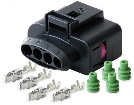

Jak rozpiąć takie złącze w aucie?
Potrzebuję informacji jak wypiąć wtyczkę że zdjęcia bez jej uszkodzenia, bo jedną taką już załatwiłem.
Narysowałem w załączniku. Pewnie zapomniałeś o pkt 1 - najpierw trzeba ja docisnąć. Krok drugi - delikatnie.

Próbując je rozpiąć ulamalem fragment który oznaczyles nr 2. Ten element nie jest wewnątrz z niczym połączony a jednak złącze nie jest już zabezpieczone przed spadniem i jest problem.
Podobne złącze miałem przy szynie CR, element nr 2 należy po wysunięciu nacisnąć od góry podczas rozłączania.
Teraz trzeba ją już wymienić. Opisałem Ci jak wypinać te wtyczki bez uszkadzania.
A nie trzeba najpierw tego fioletowego zabezpieczenia wyciągnąć jeśli opisane powyżej czynności nie działają?
Edit: w górny otwór cienki śrubokręt i wcisnąć trzeba.

To fioletowe służy do wyjęcia części ze stykami, a nie do rozpięcia wtyczki od gniazda.
A to nie jest tak, że element 2 należy _wcisnąć_ w kierunku przeciwnym do narysowanej przy nim strzałki, co powoduje zwolnienie zapadki i możliwość wysunięcia wtyczki?

Można nie dociskać - mały zestaw haczyków za 12 zł dobrze robi robotę.

@kadu dał prawidłową instrukcję nan obrazku.
Ten element przy strzałce 2 po ogięciu/pociągnięciu w stronę przewodów podnosi zabezpieczenie.
Dociśnięcie wtyczki luzuje często to zapięcie z haczyka, o który trzyma wtyczkę.
