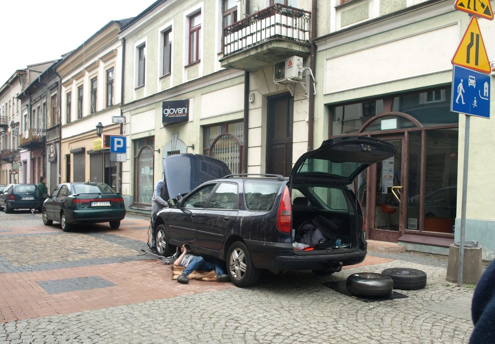

Grunt, to ogarnięty gazownik, a nie taki, który wkłada instalację tak:
Zdjęcie zrobiłem w maju 2018 w ... Radomiu ;)
ale moze on jest ogarnięty, ale jeszcze się kanału nie dorobił?
chyba znam historię tego zdjęcia 😄
